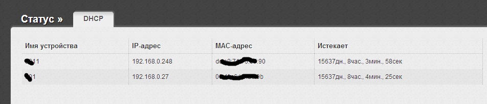

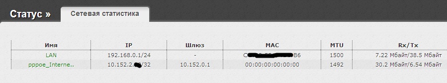

Уф-ф! Удалось поставить 1.0.9, танцы пропускаю:
- прошивка (ПК и ноут в горячем режиме (включены)), шил по проводу через ПК;
- заводские установки, зависание, сброс по питанию;
- сначала WiFi (если делать позже, то ноут получает IP - 169.254.194.24 и не соединяется; ручная настройка дает соединение по выбранному IP, но выхода в Интернет нет);
- ноут в горячем режиме подключился по 192.168.0.248, ПК изначально встал на 192.168.0.27;
- теперь WAN ручками - имя пользователя, пароль (PPOE) - есть соединение, есть раздача Интернета (по умолчанию IGMP, NAT, Сетевой экран);
- NTP клиент - Москва (и все надо делать быстренько - "изменить", "сохранить" - по каждому пункту меню);
- никаких перезагрузок, всё не дышим, радуемся - Интернет на ПК (провод) и ноуте (WiFi).
Рано радуемся - замер скорости на ПК, на ноуте - исходящий трафик сожран в три раза... Роутер стал заметно теплее (если не сказать горячее).
Захожу на форум, читаю предпоследние посты (Овощ), быстренько возвращаюсь на 1.0.5...
Подключился без проблем, скорость норма, IPTV не работает (жаль что не проверил на 1.0.9)!
Интуитивно чувствую (не специалист), что то с маршрутизацией - это про IPTV.
Повторяю вопрос, что куда вбить что бы смотреть IPTV на ПК с помощью IPTV Player?
Исходник от провайдера: PPOE, Login, Password
IP - 10.152.2.xx Mask - 255.255.255.255 Gateway - 10.152.2.1 (должно быть Интернет)
10.2.1.xx 255.255.255.255 10.2.0.1 (полагаю внутренняя сеть)
При подключении напрямую TCP\IP настраивал в ручную по 10.2.1.хх (в IPTV Player соответственно выставлял 10.2.1.хх), к Интернету подключался по имени и паролю...
При подключении через роутер - IP автоматически (выбрать ручной режим нет возможности), IPTV Player выбирает внутренний IP ПК - 192.168.0.27
Итог: IPTV - нет, попытки выставить другой IP из вышеуказанных - результата не дает. Так что и где выставить что бы заработало IPTV.
P/S простите что так нудно, ну не специалист...
попробую добавить картинок:
маршрут.jpg [ 51.57 KiB | Просмотров: 9409 ]
почему НУЛИ на Интернете?
сеть.jpg [ 48.25 KiB | Просмотров: 9409 ]
а что это за - /24 и /32
днсп.jpg [ 55.67 KiB | Просмотров: 9409 ]
почему именно 248-й и 27-й? а не скажем 2-й и 3-й... А КПК встал на 29-й?!
