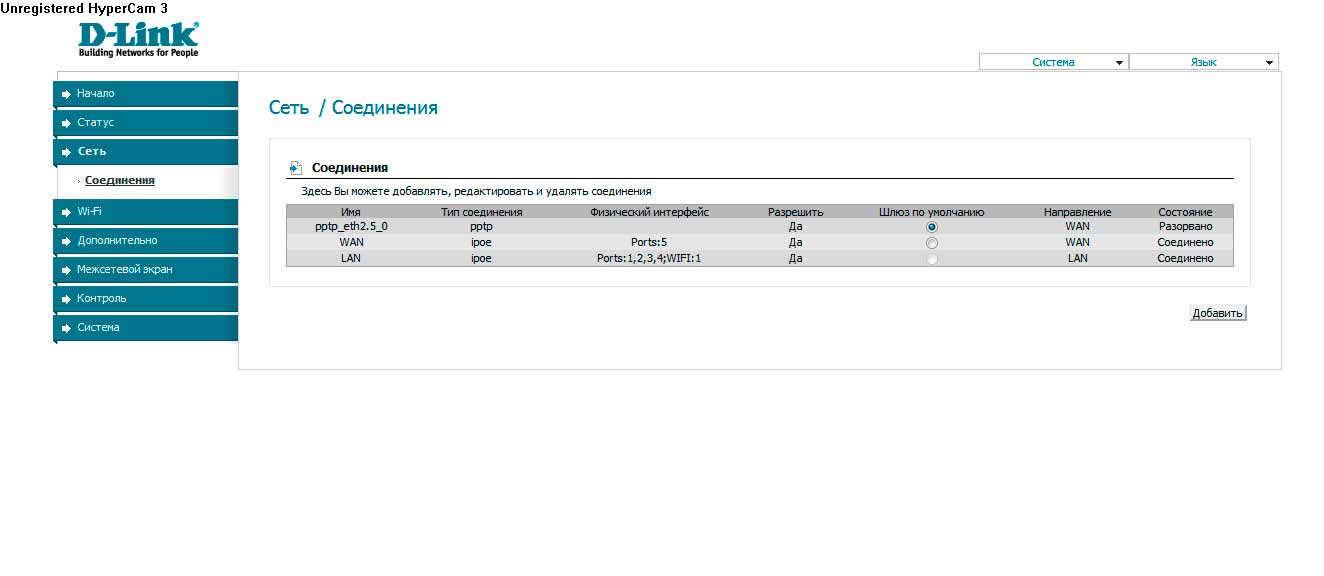

Люди добрые, подскажите что я делаю не так? Уже часов 6 пытаюсь настроить dir-300 N-150 (B5) под КАБИНЕТ и ни в какую.
Уже кучу инструкций пересмотрел, все практически одинаковые, там http://dlink.ru/ru/faq/246/ тоже был и специально под дир300 (B5) смотрел, все по ней и делал.
В помощи от КАБИНЕТА сказали что соединение делать нужно под PPtP, имя сервера ip 10.0.0.1
скрины того что настраиваю:
Комментарий к файлу: соединения
соединения.jpg [ 38.57 KiB | Просмотров: 2161 ]
(соединения)
WAN.jpg [ 43.66 KiB | Просмотров: 2161 ]
(wan)
PPtp.jpg [ 54.16 KiB | Просмотров: 2161 ]
(pptp)
настройки адаптера безпроводного соединения не трогал, как стояло на автомате все, так и стоит.
система windows 7
авторизатор кабинета горит зеленым, пишет что все хорошо все его устраивает, а интернета нет...
в "центре управления сетями и общим доступом" тоже всех все устраивает и пишет что есть и соединение беспроводное есть и интернет, а его опять же нет, ни один браузер ничего не открывает
может что-то я не так делаю? или в чем беда? помогите
