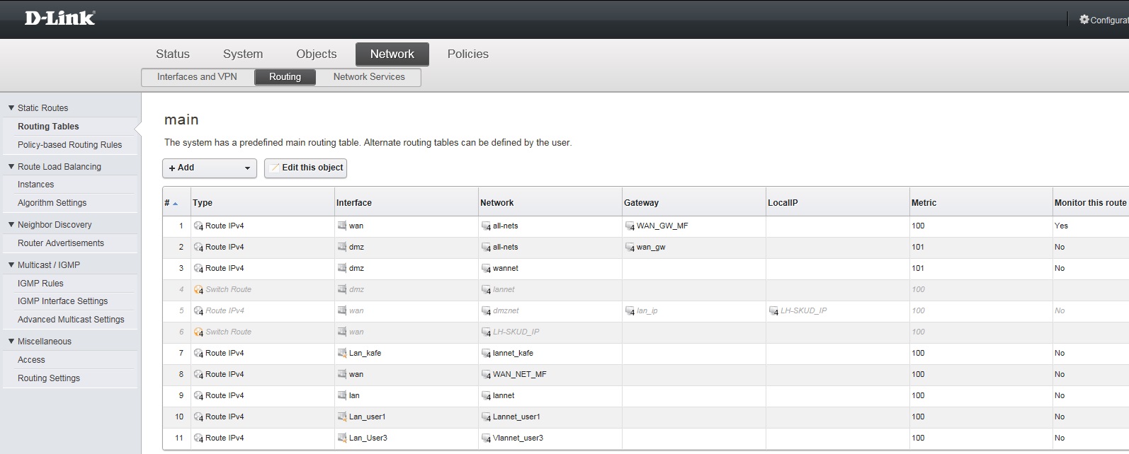

Всем привет,
подскажите пожалуйста, как правильно сделать из DMZ - Wan 2.
Как сделать резервирование канала (например: работает wan1 постоянно, если пропал, то автоматом переключился на wan2, а если опять появился Wan1 - то обратно на него). На сайте http://www.dlink.ru/ru/faq/85/ все делал по инструкции, но работать так и не захотело!
Wan 1 - статистический
Wan 2 - статистический
Что делаю не так, не пойму.
Заранее благодарю.

Базовая настройка (уже писал вам)
Предварительно - вы можете переименовать интерфейсы и объекты как вам хочется, тут для простоты буду использовать wan1 и wan2
Interfaces > Ethernet > wan1 (основной)
Снимите галку Add default route if gateway is specified
Interfaces > Ethernet > wan2 (резервный)
Установите Interface metric в значение 101
Intrefaces > Interface groups
Сделайте wans = wan1 + wan2
Rules > IP rules > lan_to_wan
Поменяйте wan1 на wans
Routing > Routing tables > main
Добавьте маршрут wan1 all-nets wan1_gw 100
Поставьте в нем галки enable monitoring, enable host monitoring
На вкладке Monitored hosts добавьте например DNS адреса провайдера или другой устойчивый хост(ы). Я пользуюсь гугловыми 8.8.8.8 + 8.8.4.4
Дополнительно, насчет DNS
Если вы пользуете DNS relay, то переделайте его на те же гугловые (не провайдерские) DNS
Если на клиентах/внутренних серверах вы пользуетесь провайдерскими DNS, то опять же используйте внешние DNS
подскажите а как к влану подтянуть провайдера второго?
Objects > Address book > IntrefaceAddresses
Заведите объекты vlan_ip, vlan_net, vlan_gw
Intrefaces > VLAN
Создаете VLAN с использованием созданных объектов
Interfaces > Switch management
Включаете выделение портов, нужный порт выводите в ваш VLAN
Дальше по руководству выше
Если не заработает, показывайте скриншотами что сделали

Спасибо огромное, все заработало, но вот чет аська заходит с 25 раза. Что может быть ?
 Заголовок сообщения: Re: DFL-260e wan2 из DMZ
СообщениеДобавлено: Пн апр 02, 2012 22:16
Сообщений: 8502
Откуда: RareSoftware.ru
Status > Routes - нет появляется ли "М Х" (мониторинг детектировал мертвый маршрут)?
Если да, то попробуйте другие хосты для мониторинга, ну и мониторинг должен быть только host, никаких статусов подключений и т.д.

Спасибо огромное!!!!!!!!!. Оно и работало.Ваша инструкция - просто супер (простая, и рабочая!!!!)
Просто в wan1 - у провайдера были проблемы!!! А я пытался подключиться через первого, не проверив!
Иногда внимательность не помешает :-)

Спасибо! Но после данной настройки у меня пропала возможность доступа из вне даже на само устройство и на Vlan-ы опубликованные через ARP по внешним IP, что нужно дописать что бы все заработало?
СообщениеДобавлено: Сб фев 07, 2015 18:21
Сообщений: 8502
Добавляйте для каждлго внешнего интерфейса свою таблицу
В нее дефолт роут типа
vlan_if all-nets vlan_if_gw 100
Routing > Routing rules
vlan_if/all-nets, any/all-nets, forward main, return alt_vlan_if
Хотите считать с него трафик?

Как я заметил все проблемы начинаются как только я начинаю менять настройки на DMZ порту, сразу пропадает доступ к устройству из вне. По вашей схеме не совсем понятно, что нужно делать в первом пункте и во втором!? Если можно напишите по подробней.
Мои данные:
WAN устройства 109.125.66.15
lan_ip 10.10.10.1
lannet 10.10.10.0/24
WAN - Vlan 109.125.66.16
VLan_ip 10.10.20.1
VLannet 10.10.20.0/24
DMZ 215.77.88.99
DMZnet 215.77.88.99/30
DMZ_gw 215.77.88.1

покажите ваши
status-routes
и таблицу маршрутов main

покажите ваши
status-routes
Вот мои Routes и Routing
Routing.jpg [ 177.71 KiB | Просмотров: 9336 ]
Routes.jpg [ 174.95 KiB | Просмотров: 9336 ]

СообщениеДобавлено: Вт фев 10, 2015 12:48
В вашей конфигурации черт ногу сломит.
Как минимум, надо:
сделать верными wannet и dmznet
например, lannet выглядит верной
для каждого интерфейса использовать свои родные объекты, а не левые:
wan - wannet, wan_gw, wan_ip
lan - lannet, lan_gw, lan_ip
dmz - dmznet, dmz_gw, dmz_ip
и т.п.
Опять же, советую сделать свою тему. В эту я писать не буду.
Как минимум, надо:
и т.п.
