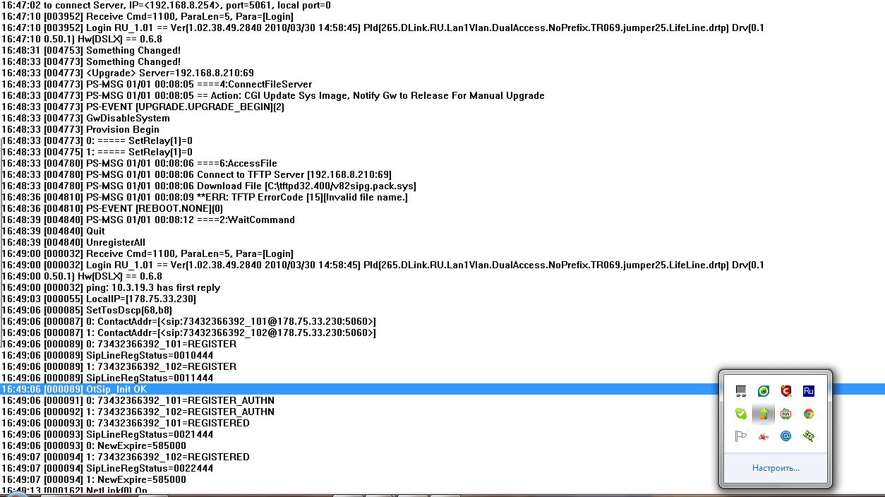

Выложите лог со шлюза во время прошивки.
логи можно снять
[url]http://ftp.dlink.ru/pub/VoIP/DVG-6004S/Firmware/slmon(1225112422).rar[/url]

Перепрошить шлюз не удалось. Сохранили лог. Вот принтскрин лога.
1328699261-clip-47kb.png [ 47.25 KiB | Просмотров: 11234 ]
