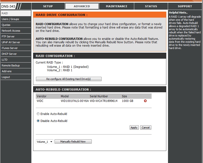

Пришлось сделать хард ресет после зависания НАСа. После включения выскочила надпись "Volume1 is degraded". Может быть надпись была и до этого, не обратил внимания.
Пробовал ещё раз выключать нормально. Не помогало.
В админке написано:
Current RAID Type :
Volume_1 : RAID 1 (Degraded)
Volume_2 : RAID 1
Скрин прилагаю.
Все файлы доступны, нормально работают. В статусе хардов также все 4 написано Normal.
У меня вопросы:
- что это значит?
- Нужно ли и как это исправить?
- Что делает Rebuild, не теряется ли инфа после Ребилда?
- Не теряется ли инфа, если сделать тест?

1) Означает что RAID 1 не собран. Т.е. возможно проблема с одним из дисков в рейде (или была проблема).
2) Исправить нужно. Исправить сделав Rebuild
3) Если простым языком Rebuild восстанавливает RAID1. Инфа не потеряется.
4) О каком тесте идет речь?

а что за диск на скрине в разделе ReBuild. Это типо тот который вылетел из рейда?
СообщениеДобавлено: Пт фев 10, 2012 08:06
Зарегистрирован: Ср фев 08, 2012 12:51
Сообщений: 12
Сделал, ребилд, диск из этого окна исчез.
Я так понимаю это показан был тот диск, который вылетел из рейда.
Щас все норм. Глюк какой-то
