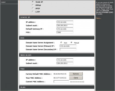

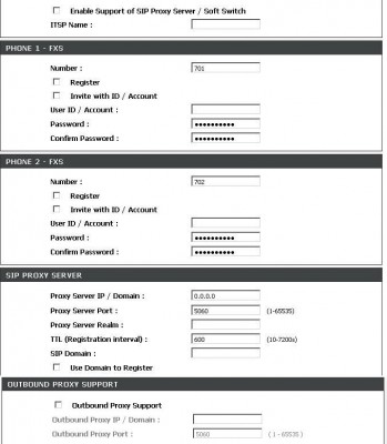

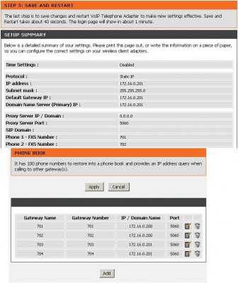

Необходимо собрать схему из нескольких FXS шлюзов, для пробы попробовал собрать два двух портовых. Не выходит. Делал по настройкам указанным на сайте. Мож подскажите где ошибся? В скринах настройки шлюза, второй такой же тока адрес у него 200 и порты 700 и 701. Сеть закрытая, шлюза и DNS нету. Фоне бук расписал. После набора номера идет занятость сразу. в статусе пишет в колонке прокси регистерид дисэйбл.

чтобы работала система пир ту пир без сип прокси. В фоне буке расписываю какой номер на каком адресе и так на каждом шлюзе. Я делал подобную схему на AddPac и все работало и на циске тоже. Но тут другой совсем интерфейс и чего то не выходит.

Попробуйте указать номера 601 и 602 на другом шлюзе.

Да тут уже подсказали местные спецы с длинка. Нельзя ставить на алиас тот же адрес что и на шлюзе. Вот и вся проблема. Сегодня заберу и проверю.
