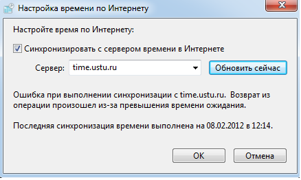

Оно не сохраняется. Скриншот ниже. Введённый NTP сервер time.ustu.ru доступен и исправно обновляет другие компьютеры. Другие сервера (в т.ч. стандартные) та же картина.

2) Ваш сервер не работает даже с ОС по стандартным портам. Возможно сервер локальный или работает по нестандартным портам. Скрин ниже. Привожу небольшой список серверов с которыми работа проверена.

time.windows.com подошёл.
Но time.ustu.ru у меня на win7 синхронизируется...ну вобщем-то вопрос не о нём был. Два сервера "по-умолчанию" от d-link кстати не подходят с той же ошибкой.
