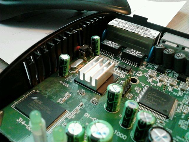

У нескольких абонентов наблюдали очень неприятный момент когда DVG-5112S без видимых причин переставал отвечать на PING а если и отвечал то с огромной задержкой и через раз. Голос при этом кое как работает в одну сторону. Помогает только перезагрузка девайса.
Грешили на настроенный QOS. Но его отключение не помогает. :?

Ещё веб-управление не с первого раза открывается даже если подключиться к девайсу напрямую патч кордом. В начале выдаёт "конекшн рефузед" если обновить сразу соединяется.

Если поможет перед тем как зависнуть железка упорно кидала трапы следующего содержания:
SipLineRegStatus=0420444

Ещё уточнение железки используют VLAN на трафик 0 на VoIP 99...
Ещё момент есть 4 абонента на одном и том же секторе из них такая проблема появляется только у двух. Все железки судя по MAC из одной партии.

Не прошло и двух лет как проблему удалось локализовать и устранить своими силами:
Ну собственно всё видно по фотографиям, проблема оказалась что при круглосуточной работе идёт периодический отвал по IP интерфейсам... разобрали потрогали реалтек чип в итоге ожог пальца... На суперклей радиатор, полёт нормальный.
P.S. Перегрев Реалтек чипа идёт не на всех устройствах... какую либо закономерность найти не удалось :(
