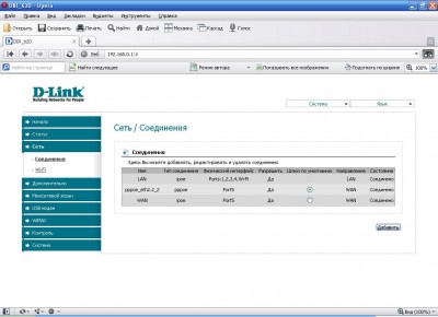

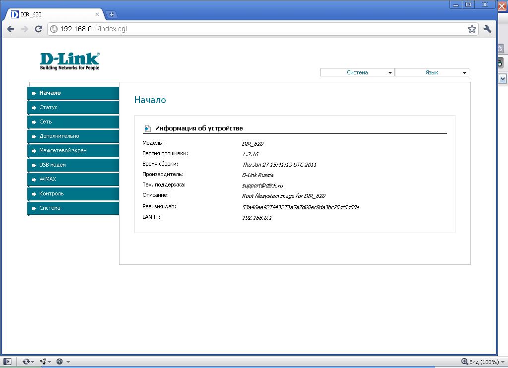

Пользовался оперой. Но если вэб-интерфейс нормально функционирует только в каком-то экзотическом браузере - то назревает вопрос к d-link'у - почему об этом не написано в документации? И, кроме того, могли бы и на фтп выложить инструкцию в текстовом файле, как это было с первой прошивкой, где написали бы и об этом.
Ну и почему RESET не работает - это не объясняет. И, опять же - в документации я не нашёл, как его предлагает делать производитель.
У меня как и у многих пользователей веб-интерфейс отображается корректно во многих браузерах.
В качестве доказательства - скрины Opera и Chrome, на которые происходят жалобы.
Очищайте кеш браузера, отключайте все надстройки и понижайте уровень безопасности на антивирусе, возможно он блокирует скрипты веб-интерфейса.
opera_DIR-620.JPG [ 87.63 KiB | Просмотров: 7239 ]
chrome_DIR-620.JPG [ 68.34 KiB | Просмотров: 7239 ]
