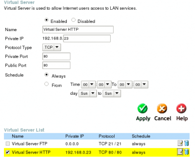

Конечно есть, могу со стопроцентной уверенностью сказать, что оно работает:
telnet 192.168.100.200 80 # проверка доступа открытого порта
10:48:49.765691 IP 192.168.100.21.49942 > 192.168.100.200.80: S 1286087331:1286087331(0) win 5840 <mss 1460,sackOK,timestamp 380998233 0,nop,wscale 6> # Исходный пакет ОТ компьютера, ДО маршрутизатора
10:48:49.766166 IP 192.168.100.21.49942 > 192.168.0.23.80: S 1286087331:1286087331(0) win 5840 <mss 1460,sackOK,timestamp 380998233 0,nop,wscale 6> # измененный пакет от маршрутизатора К компьютеру.
настроки VS:
22.png [ 28.3 KiB | Просмотров: 4836 ]

Спасибо за помощь. Но не могу победить. Сбрасывал в исходные настройки кнопкой. Прописал только Wan, Lan и Virtual server. То есть о VPN речь не идёт. Пробовал всё это с разными прошивками.
D-Link_804HV_V1.51b03.BIN
D-Link_804HV_V1.50b08.BIN
Эта ссылка https://www.grc.com/x/portprobe=80 говорит "port stealth".
Аналогичные другие тоже в этом духе. Если подсоединить внутренний веб сервер напрямую к интернету- работает, то есть дело не в нём. Заметил разницу в вашей(Stanislav Kozlov) картинке с тем что у меня: В списке Virtual server list строчка и галочка у меня серые, то есть недоступны для редактирования. В фаерволе после добавления virtual server вверху списка появляется новое правило, тоже серое.
Если удалить из списка этот virtual server http(нажать на корзину). То он вообще исчезает со страницы. Добавить можно, прописав новую строку вручную(или сбросить в исходные параметры). Не знаю может это так и должно быть.
Может быть, опознавательные знаки помогут прояснить ситуацию?
P/N II804HVE.....C3G
S/N: DY1827B001254
H/W Ver.:C3 F/W Ver.:1.44

Виртуальный сервера не могут работать у одного и не работать у другуго. Как видите у <b>pentod</b> работает. Следовательно вы или выполнили настройку роутера не корректно, либо все же на вашем сервер трафик блокируется. Приведите настройку вашего виртуального сервера.
P.S. если у вас PPTP или PPPoE подключение, попробуйте уменьшать MTU. После перепрошивки не забывайте сбрасывать роутер к заводским настройкам и перенастраивать вручную.
