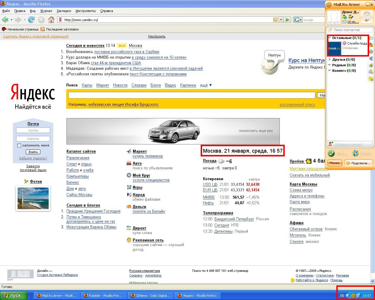

 Заголовок сообщения:
СообщениеДобавлено: Ср янв 21, 2009 16:12
Зарегистрирован: Ср янв 14, 2009 20:58
Сообщений: 45
Вы ещё папробуйте специально прервать к инет. Чтоб сесия переканектилась. Раз 10 так. И пасматрите Агент будет норм перезапускаться запусться. А то вы наверно 1 раз врубили и Агент как стаит так и стаит канеш он так тупить не будет.
СообщениеДобавлено: Ср янв 21, 2009 17:08
Зарегистрирован: Пт апр 01, 2005 12:35
Сообщений: 8492
Итак:
Разрыв связи производился путем отключения телефонного кабеля от модема. После чего выдерживалось некоторое время до того, как "собака" в трее изменит свой цвет (статус клиента изменится на offline). Затем телефонный кабель подключался к устройству. После синхронизации ADSL соединения и установления PPP подключения, в трее появлялся мигающий конверт и статус клиента изменялся на online.
Процедура повторялась 10 раз. Все 10 раз наблюдался аналогичный результат. См. приаттаченные скриншоты Offline и Online.
Дальнейшее тестирование вижу бессмысленным.
Online.JPG [ 204.37 KiB | Просмотров: 4558 ]
Offline.JPG [ 198.42 KiB | Просмотров: 4556 ]
С уважением, Давыдов Денис.
