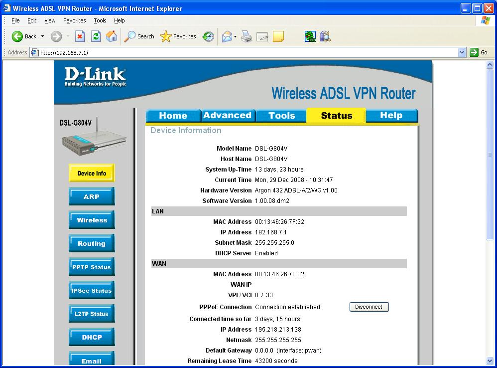

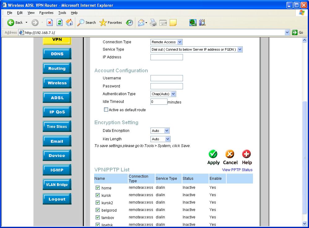

В аттаче этого сообщения находятся два скриншота:
на одном из них показаны созданные PPTP соединения, на втором - версия прошивки устройства.
Как видите, устройство позволяет создать больше четырех PPTP соединений.
