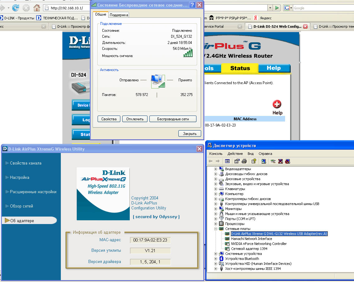

Тест длился почти 67 часов. Ни одного разрыва связи. По поводу версии драйвера буду разбираться.
DI-524_DWL-G132.jpg [ 224.11 KiB | Просмотров: 14603 ]

Разобрался с версией драйвера. Действительно, подключился драйвер 1.5.204.1 от установленного ранее DWL-AG132. Сейчас продолжаю тестирование с 1.5.202.2. Жду от Вас конфиг и логи.
