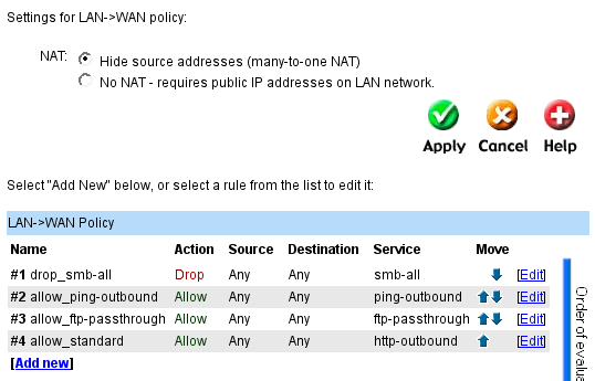

Только что поставил тест:
PC ---- DFL-200(staticIP) ---- INTERNET
Страничка с драйверами через устройство открылась без проблем.
Правила в аттаче

Дело в том, что эти правила стояли изначально (до обноружения проблемы). Сложно понять, что в моём случае мешает открытию страниц с данным форматом адреса, т.к. логи по данному действию не ведутся.
Думаю придётся выложить все дрова на внутренний веб сервер...
Конечно хотелось бы понять причину подобных действий, если есть мысли о возможном решении, поделитесь пожалуйста.
