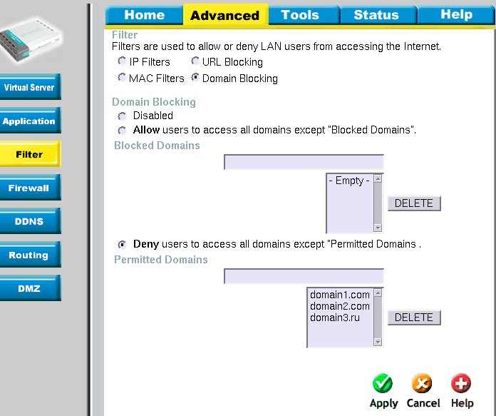

Я извиняюсь, а нельзя проще - разрешить пять-десять рабочих сайтов, а все остальные запретить.
Дело в том, что у меня субдилерский офис (5компов) по приему платежей и подключением на сотовые операторы и, чтоб не наматывали трафик сотрудники, я им хочу просто оставить только нужные сайты ( их всего штук 5-7), а все остальное пообрубать....
Или это только на программном уровне можно сделать, с помощью всяческих Файерволов?
 Заголовок сообщения:
СообщениеДобавлено: Вт мар 06, 2007 17:02
Сообщений: 12251
Откуда: D-Link, Moscow
Да, так тоже можно.
Вот пример настройки, при которой пользователи могут ходить только на сайты domain1.com, domain2.com и domain3.ru
filter.jpg [ 61.08 KiB | Просмотров: 3264 ]
