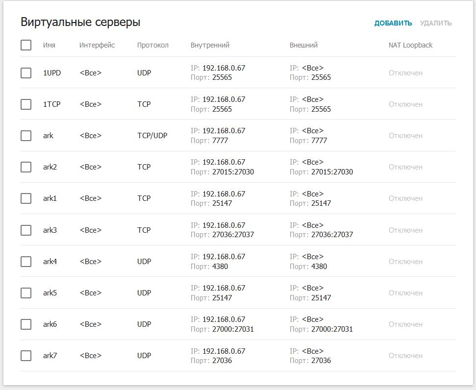

Добрый день!
Подскажите, пытаюсь создать выделенный сервер для игр, на своем компьютере. Но пользователи его не видят. И я хотел узнать нужно ли на роутере DIR-615A для данной цели настраивать что то еще кроме пункта Виртуальные сервера? Может нужно где то что то еще включить или наоборот выключить? Может данная модель вообще не пригодна для данной цели?
В локальной сети сервер видно и заходит, но вот пользователи из вне не видят его.

 Заголовок сообщения: Re: Настройка роутера DIR-615A
СообщениеДобавлено: Чт июн 07, 2018 19:18
Зарегистрирован: Чт июн 07, 2018 09:38
Виртуальные сервера у меня настроены вот так. Может я что то натупил, хз. Но во всех инструкциях что находил было так.
СообщениеДобавлено: Пт июн 08, 2018 08:20
Попробуйте вместо диапазонов портов создать правила 1:1. Исключите повторяющиеся правила.

СообщениеДобавлено: Пт июн 08, 2018 10:46
повторяющихся вроде нет. те которые одинаковые у них же протокол разный.
сейчас сервер который я пытаюсь настроить использует только 2 первых правила, там как видно диапозонов нет. или вы предлагаете написать там 25565:25565?
СообщениеДобавлено: Пт июн 08, 2018 12:36
Еще раз: если адрес снаружи белый и настройки виртуальных серверов правильные, всё должно работать.
Вы можете проверить, с помощью какой-нибудь утилиты, к примеру, iperf. Запустите на своем компе серверную часть, а кто-то из вне пусть постучится клиентской частью. Или RDP разрешить временно, для проверки.
