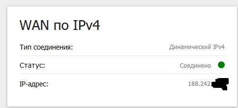

Вы адрес смотрели в web-интерфейсе роутера или где?
 Заголовок сообщения: Re: Настройка роутера DIR-615A
СообщениеДобавлено: Чт июн 07, 2018 19:14
Зарегистрирован: Чт июн 07, 2018 09:38
прикрепил картинку из веб интерфейса
