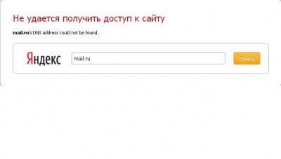

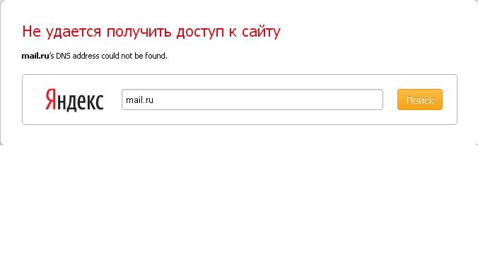

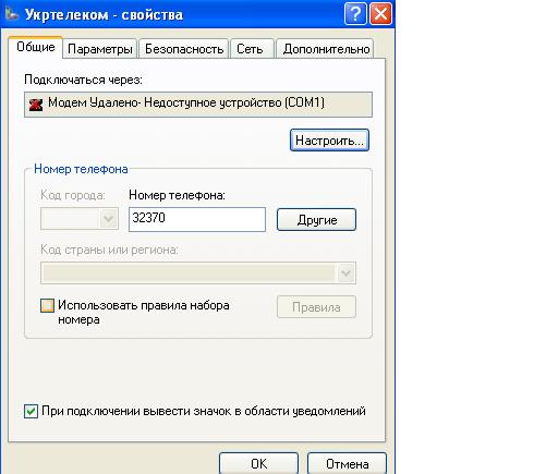

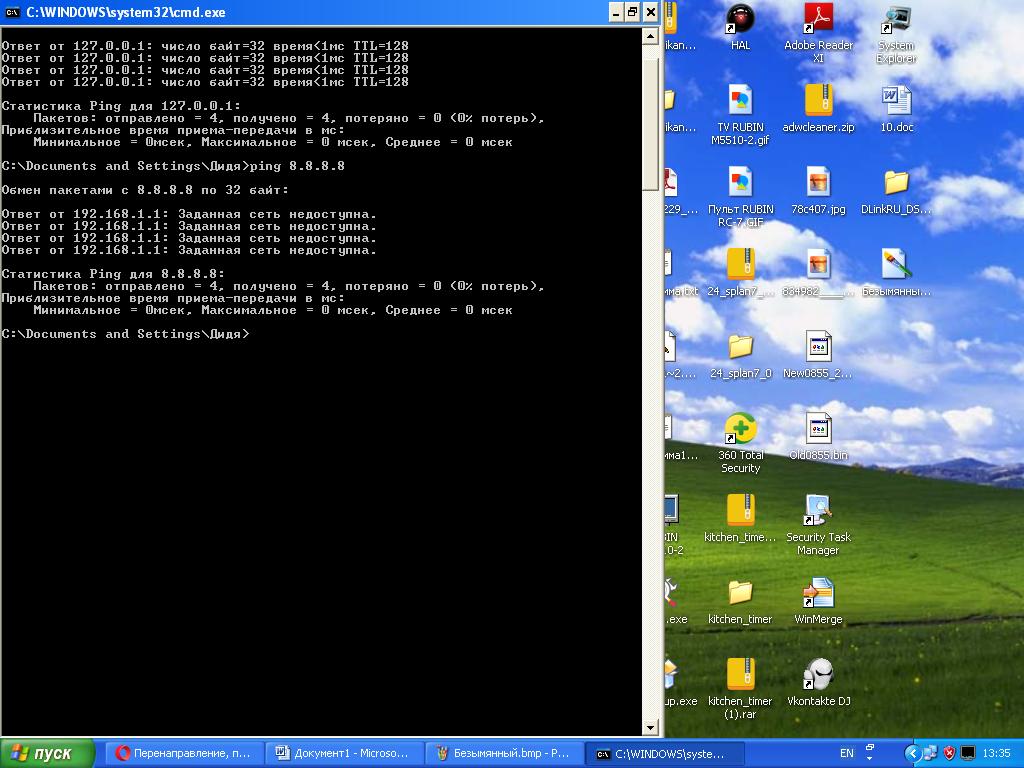

Всем огромная благодарность за участие! Я восстановил этот модем. Всё до банального просто. Изготовил измеритель ЭПС электролитических куонденсаторов и за 2 минуты нашел неисправность. Сейчас модем нормально определяется компом, входит в интернет но не входит в сеть. Т.е. нет доступа к сайтам ни через IP ни через DNS. У меня постоянно стоит роутер ZXNH H108N - прекрасно работает. Но иногда есть необходимость подключать D-link 500T. Но я не могу разобраться почему он не открывает сайты. Прилагаю скриншоты. Помогите.

gleco1, dsl-500t - это маршрутизатор. Нужно настроить соединение с Укртелеком непосредственно в нем. Он будет создавать соединение с провайдером. Инструкция: http://ftp.dlink.ru/pub/ADSL/DSL-500T/D ... l_1.00.pdf
Подключите dsl к компу через lan-порт (ethernet) и не запускайте на компьютере никакие соединения.

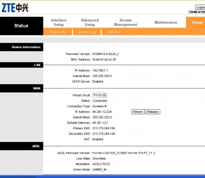

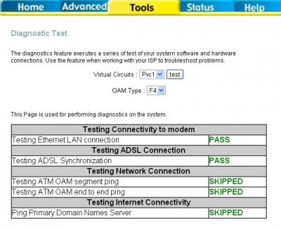

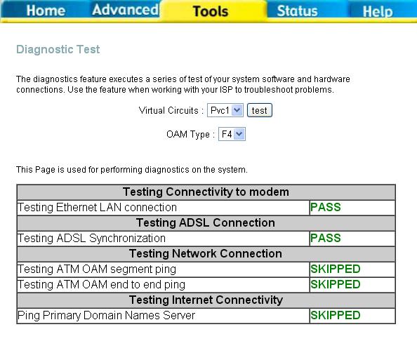

Сергей, я обращался в техподдержку Укртелеком. Девочка ответила, что D-Link не является рекомендованным к применению в Укртелекоме. Хотя ранее все работали через него. Сейчас заполонили китайцами ZX.. Далее этого, кроме настроек по локальной сети она ничего подсказать не может. Модем в сети она видит. Что касается исправности dsl выкладываю результаты тестирования. Кроме этого прилагаю скриншот настроек моего рабочего H108N.

Это - не настройки. Это - статус. Тип соединения с провайдероом - Dynamic IP. Это всё, что видно из этих скриншотов.

Ладно. Чего не хватает? Что не пускает модем дальше, в узлы сети? Вы же видите, и АДСЛ и ЛАН проходят, а остальное, всё что дальше - отскоки, рикошет.
На этом скриншоте показано, что установлены физические соединения: ADSL с провайдером и Ethernet с lan. Но, чтобы получать интернет, нужно создать с провайдером "логическое" соединение. Именно этого и не хватает.
Последний раз спрашиваю: что вы настраивали в длинке, чтобы подключиться к провайдеру?
