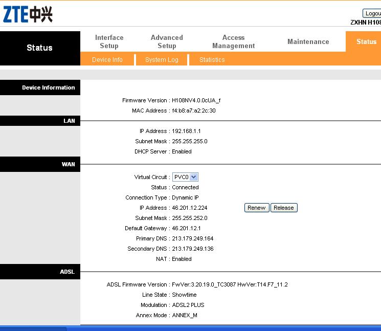

Сергей, я обращался в техподдержку Укртелеком. Девочка ответила, что D-Link не является рекомендованным к применению в Укртелекоме. Хотя ранее все работали через него. Сейчас заполонили китайцами ZX.. Далее этого, кроме настроек по локальной сети она ничего подсказать не может. Модем в сети она видит. Что касается исправности dsl выкладываю результаты тестирования. Кроме этого прилагаю скриншот настроек моего рабочего H108N.

 Заголовок сообщения: Re: DSL-500T нет связи с сетевой картой
СообщениеДобавлено: Вт сен 13, 2016 11:50
Это - не настройки. Это - статус. Тип соединения с провайдероом - Dynamic IP. Это всё, что видно из этих скриншотов.
