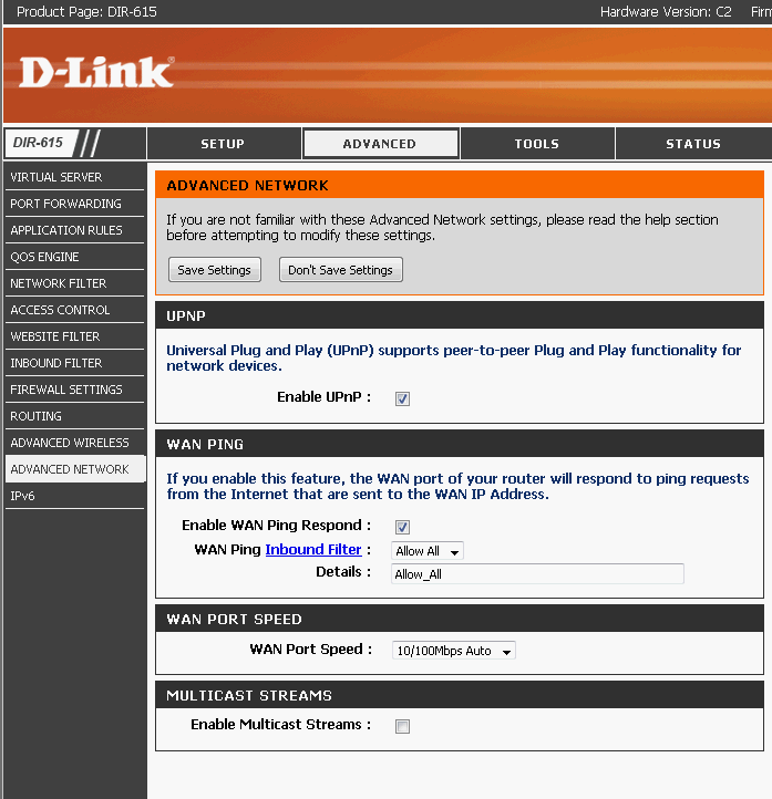

СообщениеДобавлено: Пн май 04, 2015 15:54
Зарегистрирован: Сб май 02, 2015 12:32
Не помогло.
Тут может проблема с роутером DIR615 - заходит в него только с Win7 и при нажатии кнопки сброс. Пытался сбросить на заводские настройки - вылетает из интерфейса в браузере.

СообщениеДобавлено: Пн май 04, 2015 21:17
Озвучьте все требования провайдера по настройке подключения.
1. Почему у вас выбран Static IP?
2. Зачем вы ввели в поле Service Name слово ADSL? Просто так?
3. Провайдер контролирует mac-адрес?
СообщениеДобавлено: Ср май 06, 2015 08:35
1. Настраивал не я. Но всё работало несколько лет.
2. Просто так, наверное
3. Нет
Купили новый Tplink 8968 (dlink-ов в продаже не было, пришлось брать то что было)- а то офис уже без интернета не может...
DIR615 хочу использовать как дополнительную точку доступа в дальней комнате, где сигнал слабый.
Но не могу сбросить на заводские установки или вообще что то поменять - сбрасывается в браузере.
Заходит в настройки только после замыкания кнопки сброса.
Может перепрошить его как то... Ревизия C2 у DIR615.
