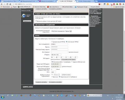

Как правильно настроить прямой статический ip адрес на роутер DIR-300?
пересмотрел в интернете много вариантов, побегал с бубном во круг, нечего не помогло...мб кривые руки, что-то не так понял или сделал...
Интернет как бы настроен через DIR-300, wi-fi работает всё норм с этим справился, но меня не видят по моему статическому ип адресу в интернете ИМЕННО через этот роутер.
Прошу помоч в дальнейшей настройке.
P.S.> если у вас на форуме есть подробная инфа, как статику правильно настроить буду оч признателен на ссылку.
Настраивал по этому мануалу:
Настройка PPPoE при статическом локальном IP адресе.
1. My Internet Connection is: Russian PPPoE (Dual Access)
2. User Name: Ваш логин из договора
3. Password: Ваш пароль из договора
4. Confirm Password: повтор пароля
5. Нажимаем кнопку Clone MAC Address
6. Connect mode select – режим установки соединения «Always» для постоянного подключения.
7. Выбираете пункт Static IP
8. IP Address — IP Address выданный вам провайдером.
9. Subnet Mask – маска подсети провайдера.
10. Gateway – шлюз провайдера.
11. Primary DNS Address – предпочитаемый DNS Server провайдера (212.1.224.6).
12. Secondary DNS Address – альтернативный DNS server провайдера (212.1.244.6).
Вот мои настройки:
Безымянный.png [ 131.23 KiB | Просмотров: 9446 ]
Очень надеюсь на поддержку модераторов этого форума!

С таким описанием Вас вряд ли кто поймёт. Приведите подробное описание типа соединения с провайдером и необходимые для настройки данные и что значит, Вас не видят по Вашему статическому адресу? В смысле он не пингуется (пинг разрешили на роутере?) или Вы сервер какой-то подняли и к нему не могут подключиться, если последнее, то подключены ли у Вас дополнительные услуги: http://maryno.net/tariff/tvin/services2.php ("учетная запись с прямым статическим IP адресом") + пробросили ли Вы порты для своего сервера в настройках роутера?
P.S. Если у Вас двойное соединение (Russia PPPoE / Dual Access) , то тогда нужно выбирать не просто PPPoE, а именно "Russia PPPoE". В случае, если у Вас роутер ревизий B1-B3, надо обновить прошивку до 2.05 или 2.06, если ещё не обновлена, для поддержки такого соединения. Короче Все подробно рассказываете - гадать тут никто не будет.

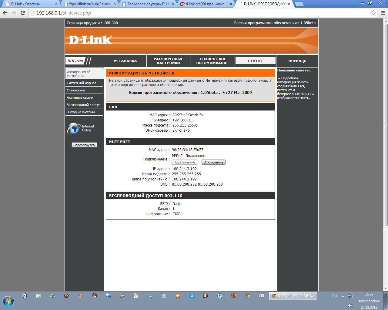

UPD: Адрес 188.244.3.192 сейчас пингуется + "nmap" при быстром скане показывает некоторые открытые порты на Вашем компьютере:
135/tcp open msrpc
445/tcp open microsoft-ds
49152/tcp open unknown
49153/tcp open unknown
49154/tcp open unknown
49155/tcp open unknown
49157/tcp open unknown
49158/tcp open unknown
Вывод: внешний IP у вас нормально работает, Вас снаружи видно. Правильно настраивайте свои приложения, к которым нужен доступ из вне. Порты 49152-49158 - вероятно проброс uTorrent (через UPnP). 135 и 445 - можете глянуть здесь: http://ru.wikipedia.org/wiki/Список_портов_TCP_и_UDP

Статус роутера:
Безымянный3.png [ 111.75 KiB | Просмотров: 9430 ]

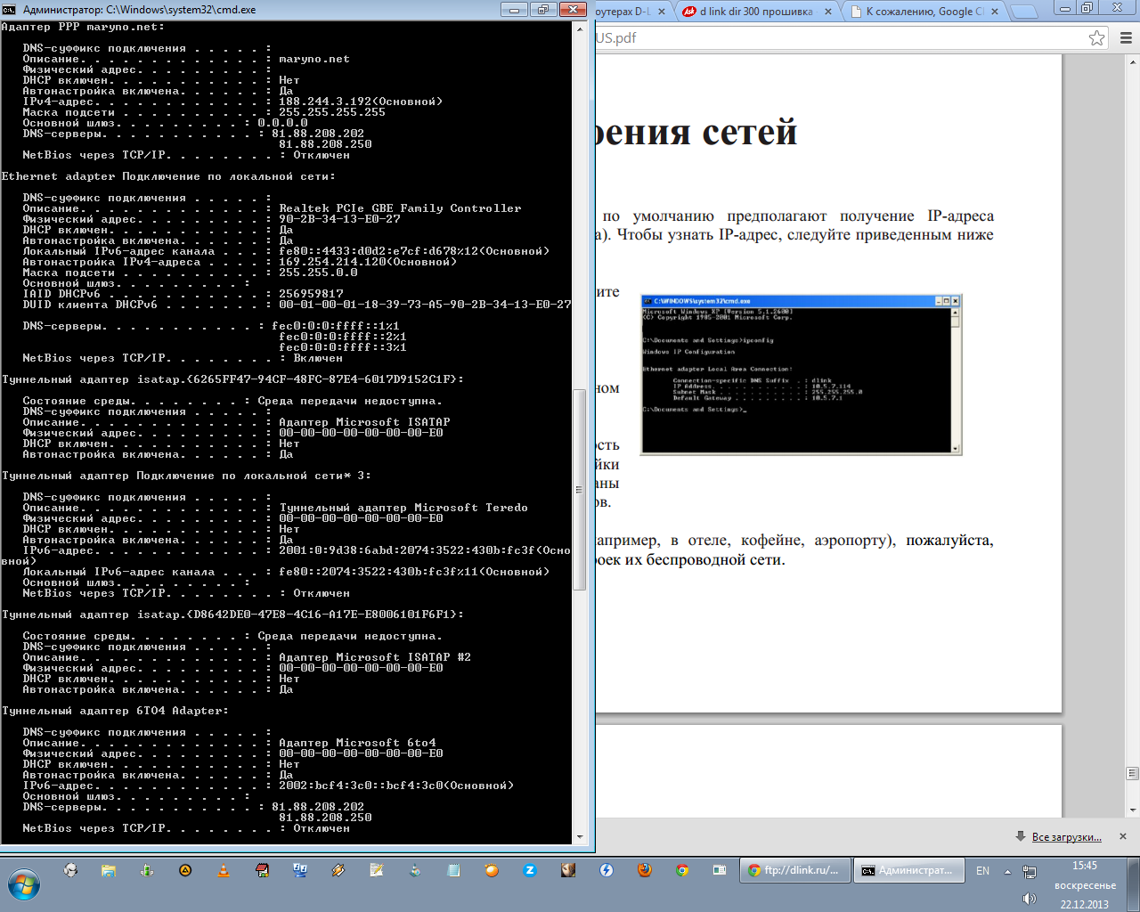

cmd/ipconfig /all
Безымянный1.png [ 156.14 KiB | Просмотров: 9430 ]

А зачем вы создали PPP-подключение на компьютере?
СообщениеДобавлено: Вс дек 22, 2013 15:54
Зарегистрирован: Вс дек 22, 2013 06:01
Ну это я показывал без настроек роутера, по прямому вкл. кабеля думал вам будет полезно это посмотреть...
Ну так, что поможете с настройкой статического ип и скорее портов т.к. я чёт в них, как в тёмном лесу, х*й его знает куда я иду.
