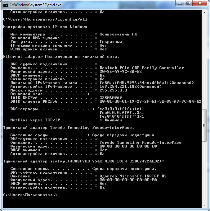

Помогите, пожалуйста, настроить новый Роутер dir-300
На указанный в инструкции ip адрес 192.168.0.1 не заходит ни в одном из браузеров.
Всего 3 компьютера, ни один не получается подключить через роутер.
В приложении изображение командной строки одного из компов (роутер в это время подключен как положено и включен)

169.254.0.0/16 - адрес из подсети, которая используется для автоматического конфигурирования адресов IP в случае отсутствия сервера DHCP. Соответственно, вывод либо компьютер не воткнут в LAN роутера (один из четырёх портов, а воткнут в WAN (Internet) порт, либо на Dir-300 не включён DHCP, либо он, вообще, не исправен.
P.S. Пропишите вручную IP и DNS в настройках сетевого подключения (для протокола IPv4) на любом компьютере:
IP: 192.168.0.2
Маска подсети:255.255.255.0
Шлюз: 192.168.0.1
DNS1: 192.168.0.1
И попробуйте зайти на роутер через любой браузер (192.168.0.1), если подключится, то включите DHCP в настройках роутера или обновите прошвику до актуальной со сбросом настроек к заводским. Если не получится - попробуйте сделать сброс утопленной кнопкой "reset" удерживая её в течении 7-10 секунд при включенном роутере (он должен перезагрузиться по индикаторам будет видно), если и так не получится, то попробуйте залить прошивку (для своего роутера и своей аппаратной ревизии по стикеру с него) через аварийное восстановление: viewtopic.php?f=3&t=153308&start=2370#p878729

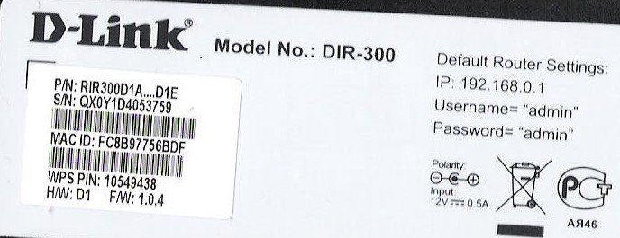

P.S. Чтобы сказать какую прошивку можно залить - скриншот с роутера (стикера покажите). Там ревизия и модель указаны.
из WAN - это откуда? воткнуто вроде всё куда надо - шнур интернета в дырку интернета, а шнур роутера к компу и к дырке lan на роутере (к одной из них).
стикер вот прилагаю
43.jpeg [ 49.84 KiB | Просмотров: 14759 ]

В общем провод провайдера из него выньте на время аварийной перепрошивки, антивирусы всякие поотрубайте с файрволами временно и добейтесь возможности снова увидеть картинку с "Emergency web server" (по инструкции из аварийного режима, адрес задан должен быть вручную, а не автоматическое получение) и там укажите прошивку: ftp://ftp.dlink.ru/pub/Router/DIR-300A_ ... master.bin и нажмите "Upload" (или что там будет, в общем чтобы он послал прошивку на роутер и начал прошиваться). Через некоторое время роутер перезагрузится через (несколько минут - будет видно как потухнут все индикаторы и снова начнут загораться). После этого можно попробовать зайти снова на 192.168.0.1 (когда он загрузится до конца, визуально по индикаторам видно будет). Если это не получится, то в сервис или по манибэку сдать, если недавно купили (только не надо ничего там объяснять - просто сказать "не работает - не включается" (не попасть в вебинтерфейс для первичной настройки, если начнут допекать).
P.S. У Вас Dir-300 A/D1 прошивки для него лежат тут: ftp://ftp.dlink.ru/pub/Router/DIR-300A_D1/Firmware/ (после удачной прошивки надо сделать сброс настроек к заводским и потом уже настраивать).
