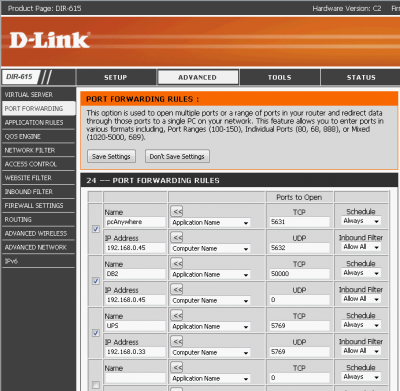

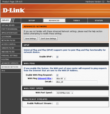

Тут может проблема с роутером DIR615 - заходит в него только с Win7 и при нажатии кнопки сброс. Пытался сбросить на заводские настройки - вылетает из интерфейса в браузере.
2015-05-03_100237.png [ 22.73 KiB | Просмотров: 5070 ]
2015-05-03_100155.png [ 25.67 KiB | Просмотров: 5070 ]
2015-05-03_095643.png [ 31.9 KiB | Просмотров: 5070 ]
