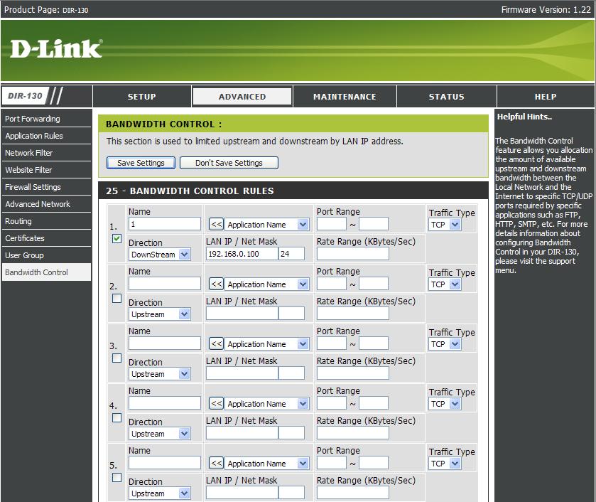

Обратите внимание на DIR-130 (без Wi-Fi и без принт-сервера) и DIR-330 (без принт-сервера).
В обновленной версии прошивки в разделе Advanced есть пункт Bandwidth Control

Если я правильно понимаю то "Bandwidth Control" в даноом случае регулирует скорость для конкретного приложения с хоста, а в этом нет необходимости.
