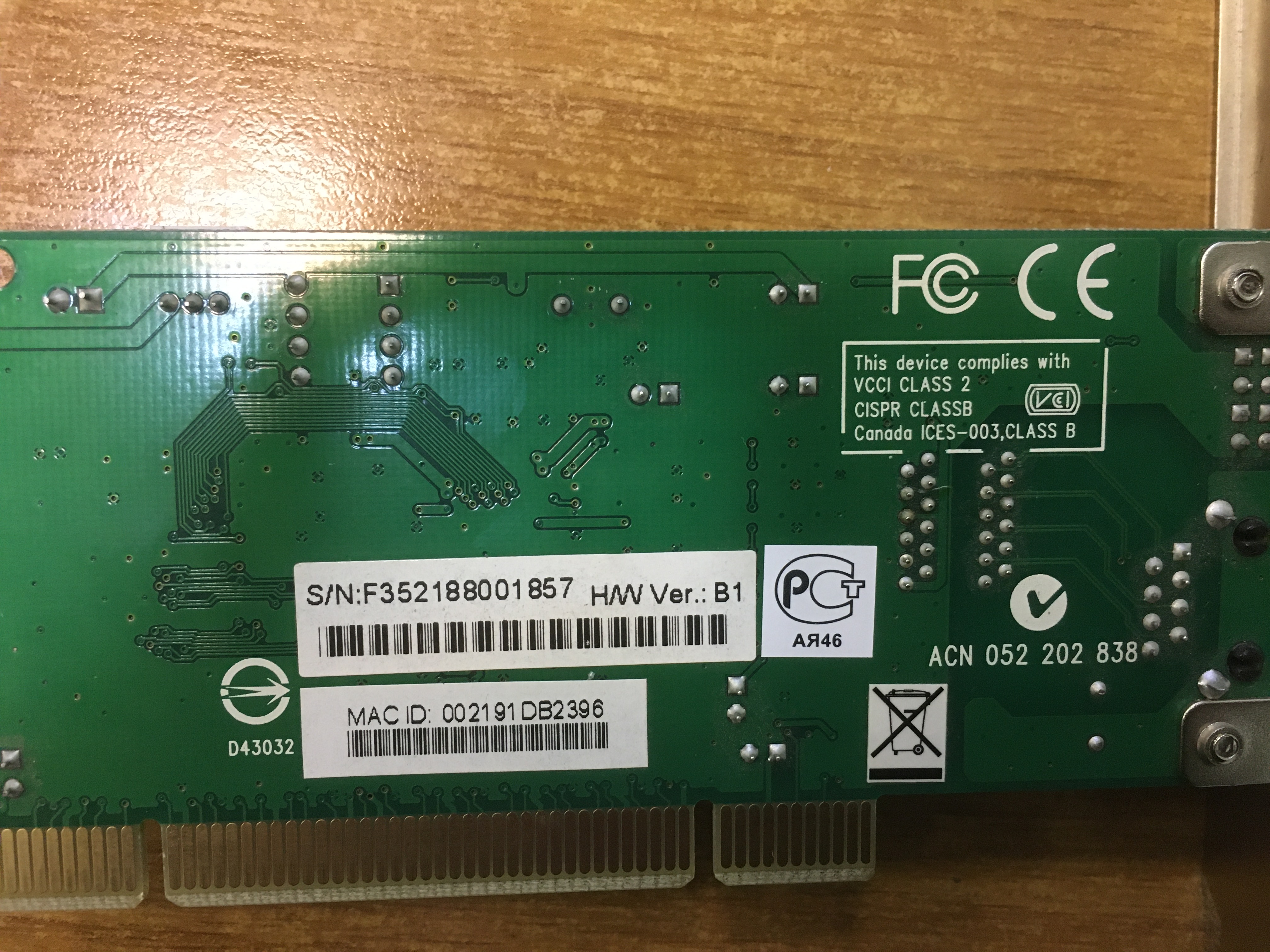

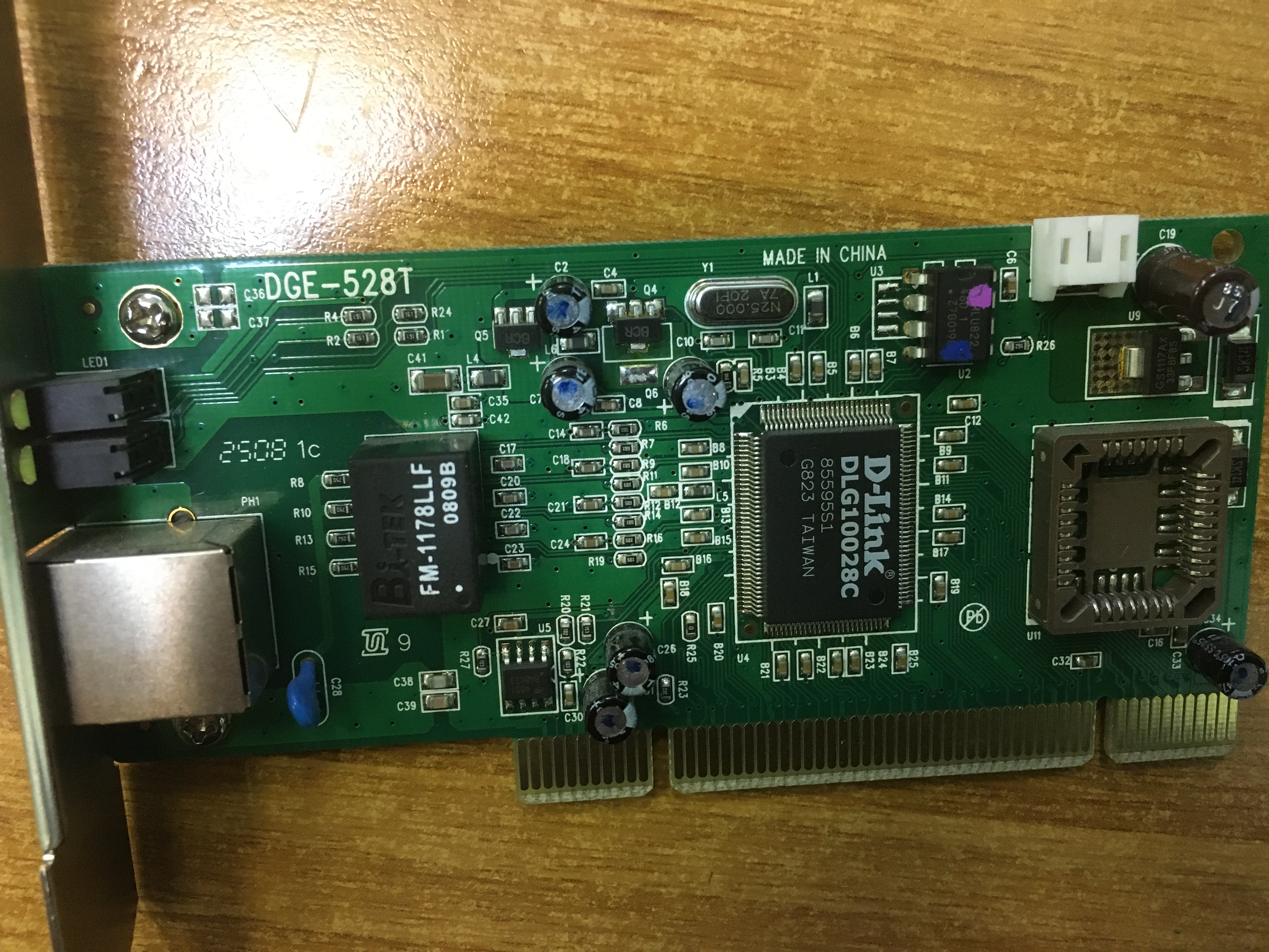

Фото карты, что бы точно быть уверенными, что мы говорим об одном и том же.
dl1.JPG [ 2.62 MiB | Просмотров: 11306 ]
dl2.JPG [ 2.27 MiB | Просмотров: 11306 ]
СообщениеДобавлено: Ср дек 25, 2019 13:18
DLG10028C вроде бы является аналогом RTL8169.

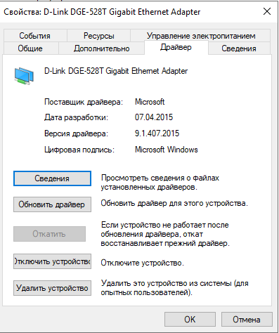

При установки сетевых адаптеров драйвер встает такой

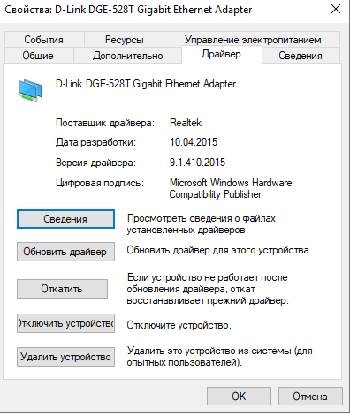

При обновлении драйвера автоматически, он становится таким
d2.PNG [ 22.1 KiB | Просмотров: 11250 ]

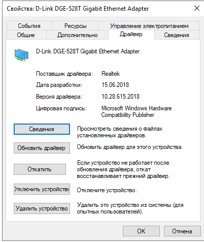

При обновлении драйвера по данной Вами ссылке, получаю такую версию
d3.PNG [ 22.25 KiB | Просмотров: 11250 ]
При тестировании с драйверами 1 и 2 происходит отвал сетевого адаптера, как и прежде.
При тестировании с драйвером №3 отвала не происходит (УРА!), но скорости совсем нет на устройстве. Ок 200-250 Мб/с выдает.
