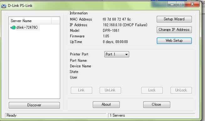

2.при запуске PC-Link - девайс обнаружился. (картинка проблема2)

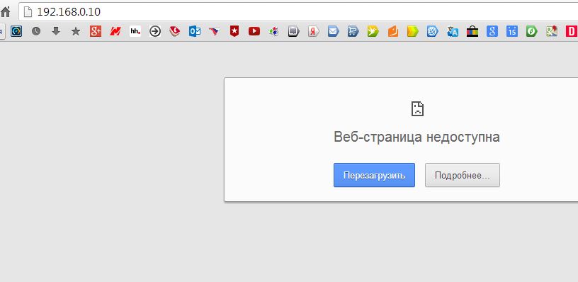

3. Первая засада - пр попытке окрыть веб - интерфейс -не получилось (картинка проблема 1)

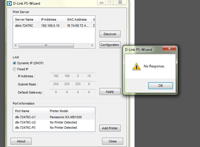

4. Запускаю PS - wiszard. Порт и принтер - вижу. Но при нажатии Добавить принтер - получаю сообщение "no responce" (картинка проблема).
Попробовал отключить антивирус (может типа блокирует) - не помогло.

Похоже, что вы подключили принт-сервер не к роутеру, в котором есть DHCP сервер, а напрямую к компьютеру, в которм DHCP сервера нет.
Принт сервер установил себе IP адрес по умолчанию (192.168.0.10).
А IP адрес сетевого адаптера компьютера, скорее всего, совсем из другой подсети.
Проверьте. Если так, то сетевому адаптеру компьютера назначьте статический IP из подсети принт-сервера. Например 192.168.0.30.
