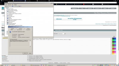

Добрый день ни как не могу установить сетевую карточку DGE-528T C1.
Драйвера пробовал и с диска и с сайта, windows 7 64, даже что то через обновление ставилось. результат см фаил.
Что делать уже ума не приложу , кто сталкивался?
Комментарий к файлу: и такая дребедень каждый день )))

Вы пробовали именно эту версию драйвера?
ftp://ftp.dlink.ru/pub/Adapter/DGE-528T ... -03-14.zip

Не устанавливается драйвер для DGE-528t, точнее пишет что установлен, но в диспетчере задач так и нераспазнает сетевую. Пробовал драйвера с оф. сайта начиная с 5-й версии и до последних, результата ноль. Операционная система Win 7 64. В чем может быть проблема?
 Заголовок сообщения: Re: Не устанавливает DGE-528T C1
СообщениеДобавлено: Чт апр 17, 2014 13:14
Зарегистрирован: Вт фев 14, 2006 15:13
Сообщений: 4841
Откуда: D-Link Москва
Для DGE-528T версии С1 выложил драйвер 8.10
ftp://ftp.dlink.ru/pub/Adapter/DGE-528T ... 0v8.10.zip
ftp://ftp.dlink.ru/pub/Adapter/DGE-528T ... 0(For%20WW).pdf
Если не установится, отключите программы сетевой безопасности.
