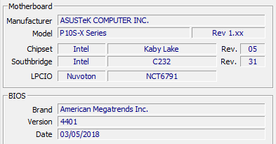

На тестовой железке подняли serv 2019 - карта работает под нагрузкой 700-800 Мб/с. Проблем нет.
Полагаю, что какая-то несовместимость с новой материнкой/чипсетом.
Тестовая среда, где всё работает:
МП1.PNG [ 8.38 KiB | Просмотров: 11379 ]
Рабочая, где не работает:
МП2.PNG [ 7.93 KiB | Просмотров: 11379 ]

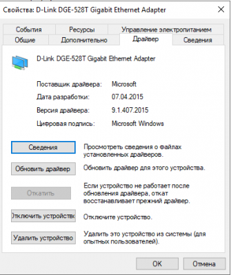

При установки сетевых адаптеров драйвер встает такой
d1.PNG [ 21.64 KiB | Просмотров: 11317 ]
При обновлении драйвера автоматически, он становится таким
d2.PNG [ 22.1 KiB | Просмотров: 11317 ]
При обновлении драйвера по данной Вами ссылке, получаю такую версию
d3.PNG [ 22.25 KiB | Просмотров: 11317 ]
При тестировании с драйверами 1 и 2 происходит отвал сетевого адаптера, как и прежде.
При тестировании с драйвером №3 отвала не происходит (УРА!), но скорости совсем нет на устройстве. Ок 200-250 Мб/с выдает.
Подскажите, как мне попробовать добиться хотя бы 500 Мб/с?
