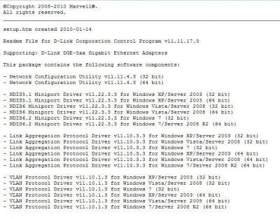

На мой взгляд особо странного ничего нет. Исходя из описания, создана эта программа в 2010 году и о существовании Windows 8 64bit она не подозревает:
setup.jpg [ 111.64 KiB | Просмотров: 15587 ]

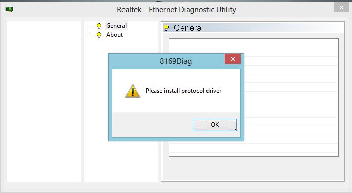

Установка этой утилиты была опробована при установке всего пакета DGE-530T_D2_Master CD_v11.10(RU) по авторану. Сама утилита устанавливается без ошибок и прописыват себя в автозапуск. После перезагрузки в трее появляяется ярлык по образу INTELовского. Через минуту примерно выскакивает информационное окошко
8169Diag.jpg [ 36.84 KiB | Просмотров: 15506 ]
После клика по ОК основное окно программы остается в том же виде. В установочном пакете, кстати, нет папки для Win8...

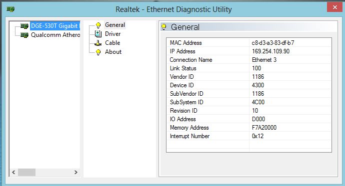

Останавливаться на этом я не стал. Скачал с сайта Realtek свежую версию Realtek lan utility_2026 с уже заявленной поддержкой Win8. Установка прошла без проблем, запустилась сразу, показала обе сетевые карты и ...ВСЁ!
Realtek.jpg [ 49.01 KiB | Просмотров: 15506 ]
Исключительно информационные окошки, никакого намека на настройку VLAN. Скриншоты всех вкладок нк стал делать, чтобы не перегружать пост
