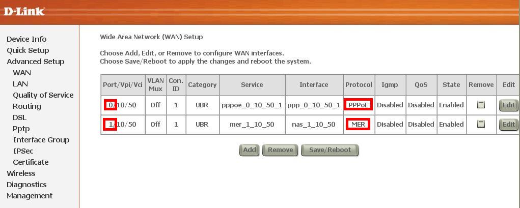

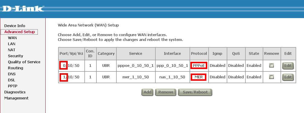

To All
В последних прошивках устройств серий U/BRU/D и U/BRU/С есть возможность создания двух PVC с одинаковыми параметрами VPI/VCI.
При создании PVC задается идентификатор. По сути получается один VC и два соединения смогут работать в одном VLAN.
После этих настроек нужно будет сохранить настройки и перезагрузить устройство.
После перезагрузки останется определить, какое соединение будет являться маршрутом по умолчанию: Advanced Settings > Routing > Default Gateway.
См. приаттаченные скриншоты (DSL-2500U/BRU/D и DSL-2600U/BRU/C).
Такой вариант Вас устроит?

Davydov Denis писал(а):
To All
Да, спасибо Денис.
