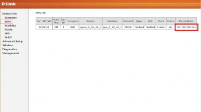

:?: Появилась ещё одна проблемка с доступом из внешней сети на мой компьютер. В частности иногда создаю серверы по Left 4 Dead и HL2, мой сервер виден теперь только из локальной сети и появился ряд нехарактерных ошибок
IP у меня внешний белый
Изображение. IP у меня внешний белый

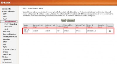

Настроил проброс портов
Для HFX помогло для сервера нет. Из интернета на внешнем IP он не виден.[/url] Может ещё что-то надо в настройках добавить?

Вообще для HalfLife server в настройках Virtual Server существует предсозданное правило, в котором используется порт 27015.
При правильной конфигурации самого сервера должно работать.
В аттаче сообщения находится скриншот скана порта 27015 из WAN сети. Как видно, порт открыт и если сервер его слушает - все будет работать.
См. скриншоты в аттаче сообщения.
Проверка производилась с этой версией прошивки: ftp://ftp.dlink.ru/pub/ADSL/DSL-2640U_B ... 090120.zip
Scan.jpg [ 18.97 KiB | Просмотров: 4492 ]
WAN_IP.jpg [ 41.52 KiB | Просмотров: 4507 ]
HL_settings.jpg [ 63.36 KiB | Просмотров: 4505 ]
