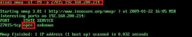

Вообще для HalfLife server в настройках Virtual Server существует предсозданное правило, в котором используется порт 27015.
При правильной конфигурации самого сервера должно работать.
В аттаче сообщения находится скриншот скана порта 27015 из WAN сети. Как видно, порт открыт и если сервер его слушает - все будет работать.
См. скриншоты в аттаче сообщения.
Проверка производилась с этой версией прошивки: ftp://ftp.dlink.ru/pub/ADSL/DSL-2640U_B ... 090120.zip
Scan.jpg [ 18.97 KiB | Просмотров: 4434 ]
WAN_IP.jpg [ 41.52 KiB | Просмотров: 4449 ]
HL_settings.jpg [ 63.36 KiB | Просмотров: 4447 ]
