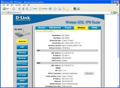

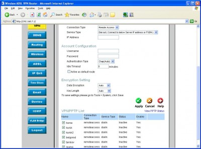

В аттаче этого сообщения находятся два скриншота:
на одном из них показаны созданные PPTP соединения, на втором - версия прошивки устройства.
Как видите, устройство позволяет создать больше четырех PPTP соединений.
P.S. После перепрошивки обязательно сделайте сброс к заводским настройкам.
pptp.JPG [ 106.73 KiB | Просмотров: 2293 ]
firm.JPG [ 110.16 KiB | Просмотров: 2287 ]
