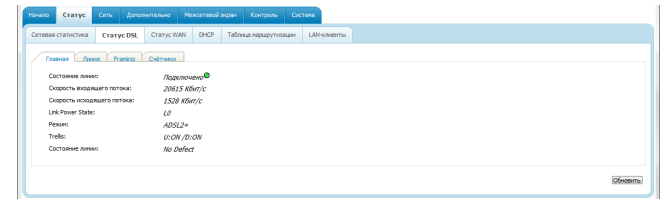

Сделайте скриншот состояния линии

Прошу прощения, вот

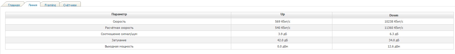

Раздел "Линия" покажите
 Заголовок сообщения: Re: Прошивка для модема DSL-2500U
СообщениеДобавлено: Пт июн 02, 2017 16:47
Зарегистрирован: Пт июн 02, 2017 15:02
Вот
in.jpg [ 48.51 KiB | Просмотров: 19499 ]
СообщениеДобавлено: Пт июн 02, 2017 16:58
Последний обрыв сети 18 минут назад
СообщениеДобавлено: Пт июн 02, 2017 17:01
Зарегистрирован: Пн май 15, 2017 12:55
Сообщений: 31
У вас скорее всего неполадки на линии, для начала попробуйте поменять сплиттер. Если не поможет, то обращайтесь к провайдеру.
