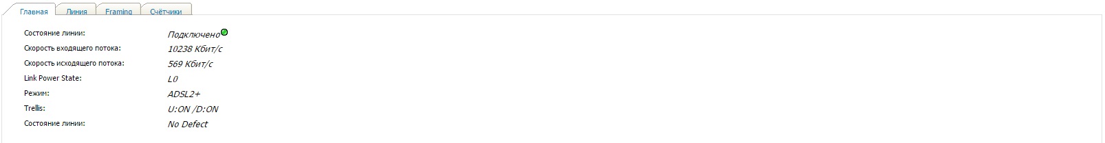

Сделайте скриншот состояния линии
status.png [ 26.36 KiB | Просмотров: 20082 ]

У вас скорее всего неполадки на линии, для начала попробуйте поменять сплиттер. Если не поможет, то обращайтесь к провайдеру.
SNR Margin:
Данный параметр отражает отношение сигнал\шум.
до 7 dB — плохая линия, присутствуют проблемы синхронизации
от 7 dB до 10 dB — возможны сбои
от 10 dB до 20 dB — хорошая линия, без проблем с синхронизацией
от 20 dB до 29 dB — очень хорошая линия
от 29 dB — отличная линия
Line Attenuation:
Данный параметр отражает затухание линии.
до 20 dB — отличная линия
от 20 dB до 40 dB — рабочая линия
от 40 dB до 50 dB — возможны сбои
от 50 dB до 60 dB — периодически пропадает синхронизация
от 60 dB и выше — оборудование работать не будет
