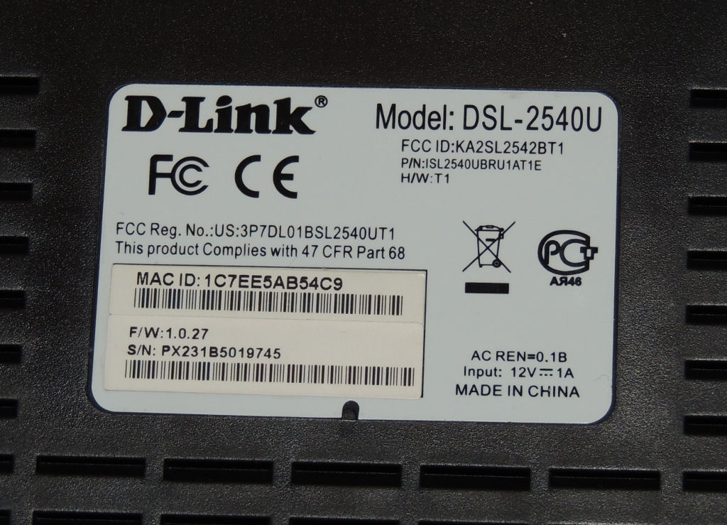

Какая ревизия (h/w) у вашего?

Зарегистрирован: Сб мар 11, 2017 07:03
Сообщений: 9
T1

Наклейка модема:
Комментарий к файлу: Наклейка модема
Nakl.JPG [ 147.42 KiB | Просмотров: 14704 ]

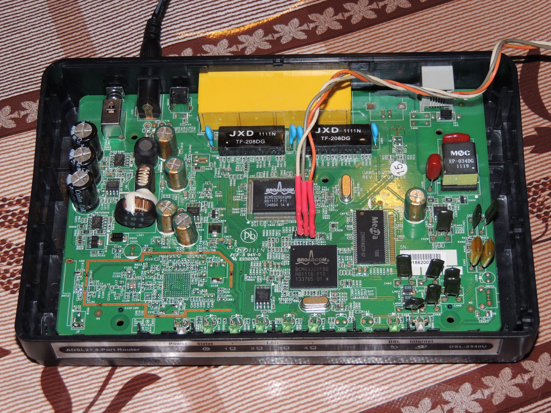

Модем внутри:
Комментарий к файлу: Модем внутри
Modem.JPG [ 1.03 MiB | Просмотров: 14704 ]

Выпаял микросхему памяти (MX25L1606E) и пытался прошить согласно схеме ниже используя "SPI FlashROM Programmer 2.25 by RayeR".
Комментарий к файлу: Подключение к LPT
spipgm.png [ 4.03 KiB | Просмотров: 14570 ]
Микросхема определялась, стиралась. Тест стирания проходил без ошибок. Прошивал, а затем проверял совпадение содержимого микросхемы с файлом прошивки (команда: spipgm /v file). Всегда были несоответствия! Думал, что проблема в схеме. Перерыл интернет в поиске решения данной проблемы. Вносил изменения в схему, которые считал логичными. Использовал Windows XP и DOS, результат одинаковый. В общем, танцы с бубном не помогли. Вспомнил, что у меня валяется нерабочий TP-Link. Выпаял с него память (QH16-104HIP). Не внося никаких изменений в схему программатора, подключил к нему данную память. Память прошилась без проблем! Припаял её к модему и всё заработало. На всякий случай прошил ещё раз через вэб интерфейс, вроде всё работает. Значок интернета постоянно горит после загрузки модема и светит оранжевым, если подключать компьютер к первому порту.
