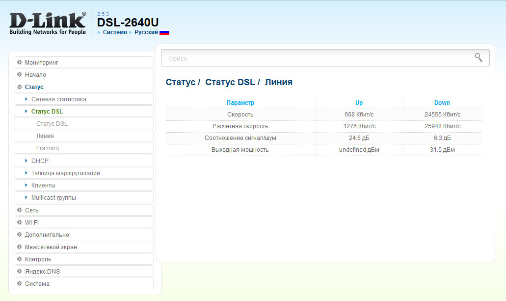

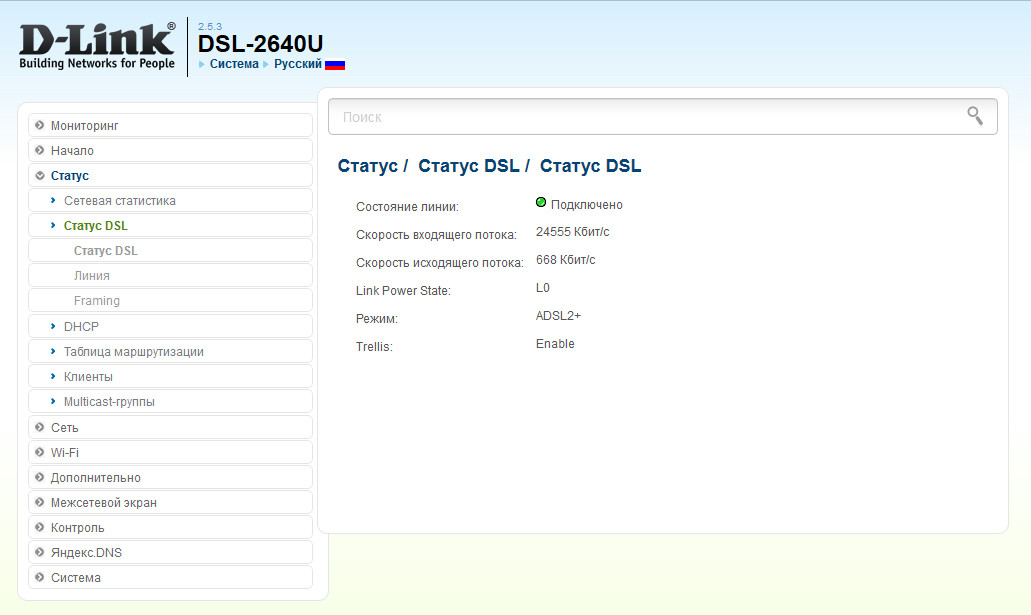

Вот скрины статусов, но повторюсь у меня есть 2640U/BRU который прекрасно работает 24/7 на линии (а до него были и другие 2640U/BRU).
status_line.jpg [ 114.35 KiB | Просмотров: 20099 ]
status_dsl.jpg [ 107.57 KiB | Просмотров: 20099 ]
Сигнал/шум для восходящего потока слишком маленький всего лишь 6 Дб.

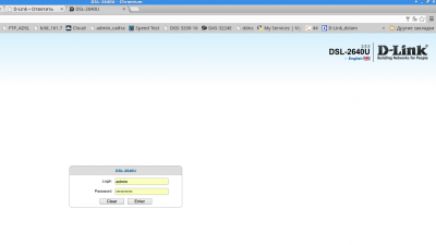

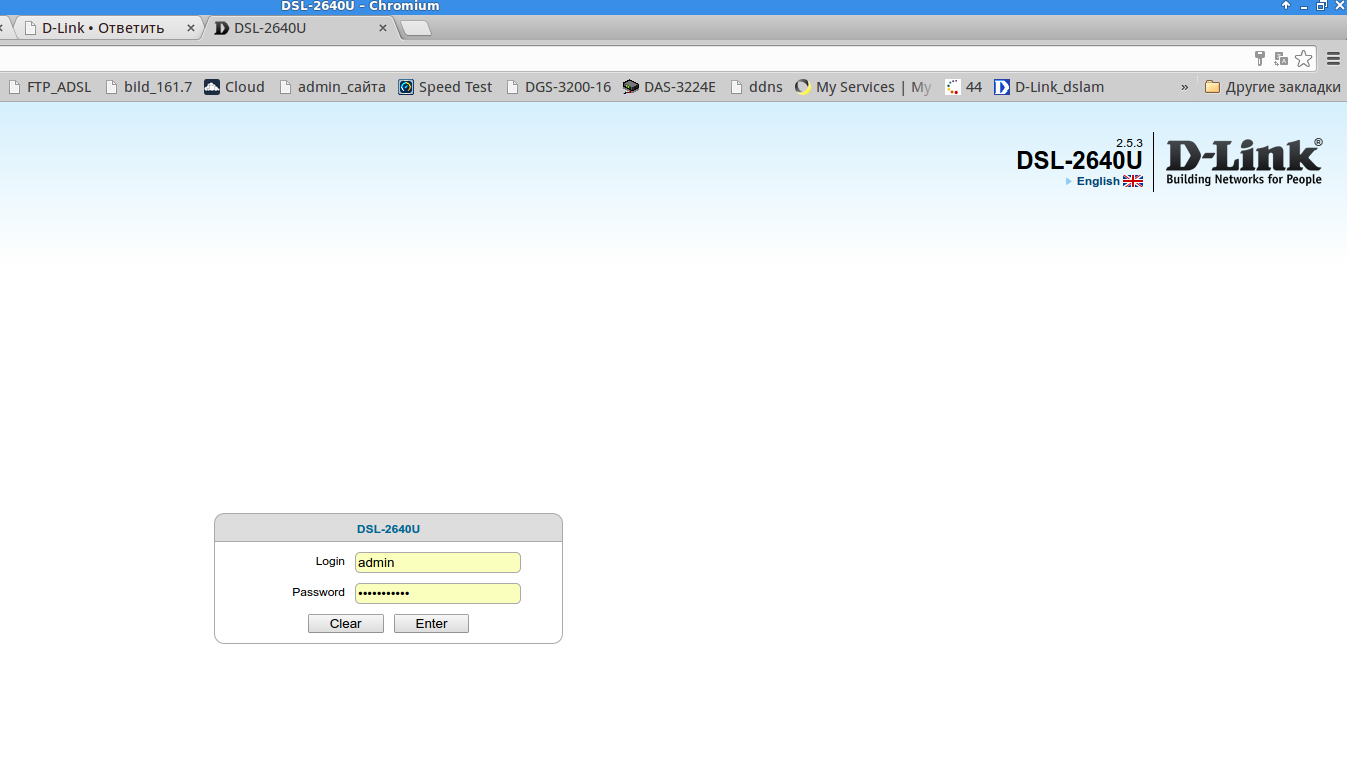

Если я вас правильно понял у вас не сохраняется логин/пароль для доступа на web-интерфейс, то все прекрасно сохраняет. Пароль для доступа на интерфейс не может совпадать с логином (admin). При первом подключении устройство потребует сменить пароль по умолчанию.
Каждый раз при входе в web-интерфейс мне нужно вводить логин и пароль. В старых версиях интерфейса (для 2640U/BRU) такого не было т.к. введенные логин/пароль запоминались браузером, но тут сам как я понял web-интерфейс не даёт этого сделать (сохранить/запомнить). Проверял на Chrome / Opera / Firefox последних и не очень версий.
Все прекрасно запоминает, попробуйте очистить историю и куки файлы в браузере
web.png [ 47.8 KiB | Просмотров: 20083 ]
Пробовал - не сохраняет т.е. даже вопроса о сохранении пароля не задает. Только что ещё раз проверил на Opera / Firefox / IE.

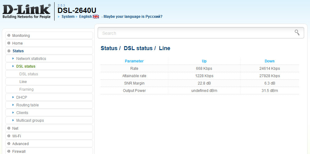

И вот в очередной раз модем обвалил скорость в 10 раз. Как можно видеть на скринах показателей DSL / Line - все так же как раньше, просто модем обвалил скорость ниже плинтуса и там её держит. После принудительной перезагрузки скорость возвращается в норму.
status_line.jpg [ 98.54 KiB | Просмотров: 20045 ]
status_dsl.jpg [ 88.94 KiB | Просмотров: 20045 ]
1. А если вручную "разорвать" DSL не перезагружая модем и снова подключить скорости восстановятся.

Вы там вообще собираетесь выпускать новую прошивку с исправлением своих косяков или где? Пол года уже прошло!
PS. По поводу жутких провалов в скорости: у меня есть подозрение что это проделки ужасно корявой работы SRA. Возможно это так же как-то связано с косяком приводящим к длительной перезагрузке модема.
