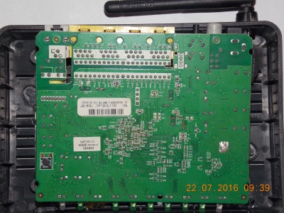

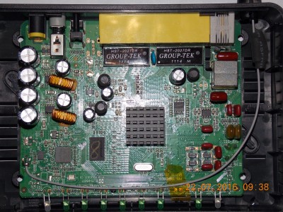

По неизвестной мне причине перестал включаться, не горят все индикаторы, бп рабочий. Я его вскрыл, видимых повреждений нет, кондеры ровные.
DSCN0169.JPG [ 3.4 MiB | Просмотров: 11613 ]
DSCN0168.JPG [ 3.44 MiB | Просмотров: 11613 ]

Если после грозы, то ничего удивительного. Возможно, КЗ по питанию у u11 к канале dsl.

Блок питания в норме? Напряжение под нагрузкой держит?
У конденсаторов иногда не "голова вздувается", а выдавливается пробка со стороны контактов.

Промеряйте резисторы с обратной стороны платы, которые рядом с разъемами. Должны быть по 75 Ом.

Гроза не причем с кондерами все в порядке, до этого он работал то потухнет то погаснет, а затем вообще отказал.

Если с другим БП не заведется, то это - труп.

Не заводится, а какие именно резисторы ?

С обратной стороны платы, вдоль портов. Только это не имеет значения уже. Даже если найдется резистор вне номинала, это будет означать, что повреждение вызвано разрядом высокого напряжения. Ремонт невозможен.
Если не заводится, - в мусорку. Возможно, что-то с платой, микротрещина, к примеру. Или непропай. В любом случае, вкладывать деньги в ремонт этого старья не стОит.

Я тут заметил, что если его нагреть то он подает признаки жизни.

Где-то плохой контакт.

Если ткнуть паяльником в микросхему IC5BM то работает
DSCN016823.jpg [ 5.04 MiB | Просмотров: 11542 ]

Прогрейте её и всё вокруг, включая межслойные переходы. Авось взлетит)

У меня тоже данная микросхема вылетала, это Step-down Converter NCP1529 (можно также APW7104 или MT5201). Также менял процессор и резисторы возле LAN. После прошивки флэшки чужым дампом (с чужим MACом) модем завёлся и работает хорошо. Но вот как поставить родной MAC, не пойму? Восстановление данных модемов после грозы - это чисто спортивный интерес ))) конечно....
