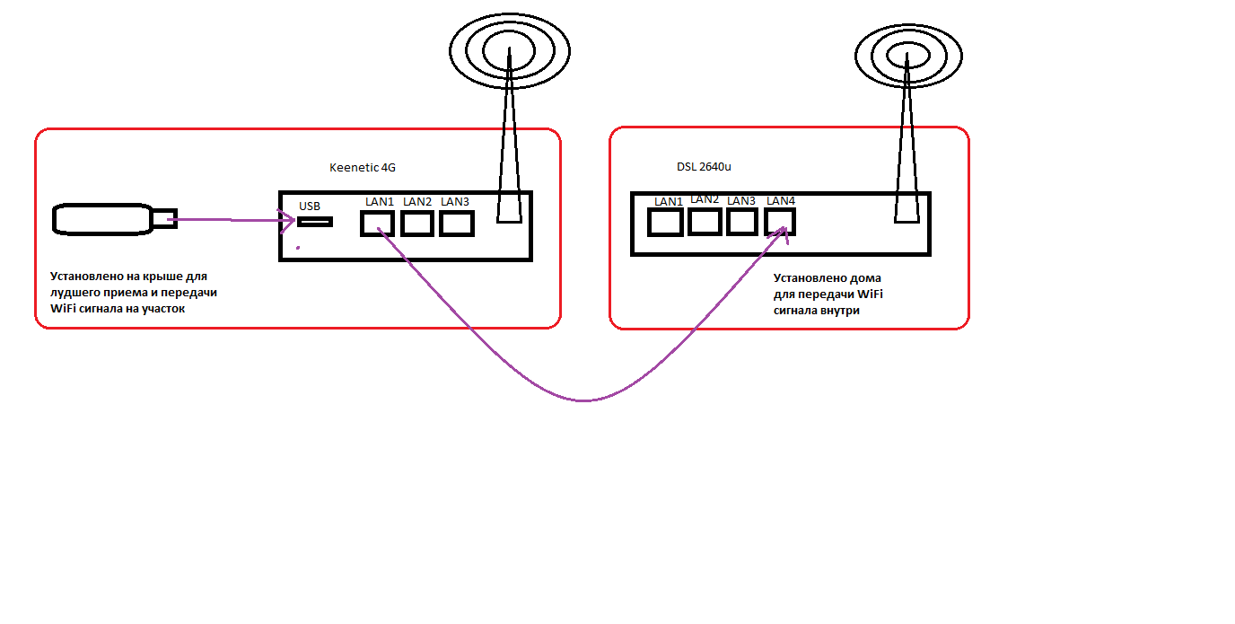

Схема немного изменилась.
Есть два роутера, keenetic 4G и DSL 2640u.
Интернет ловии USB модем, который подключен к keenetic 4g (интернет по wifi раздает), далее от keenetic 4G витой парой захожу в дом и подключаю к роутеру DSL 2640u при этом один из LAN портов назначил как WAN и настроил динамическое подключение. Адреса сетей не менял, все оставил по умолчанию, вообщем схема не работает.
рисунок подключения приложил.
Как заставить роутер DSL 2640u раздвать интернет по WIFI?
А зря. И у Кинетика, и у ДЛинка адреса в одной подсети: 192.168.1.0/24. Конечно, ничего и не будет работать.

Вариант без wan-порта на dsl. Все устройства в одной подсети.
1. На кинетике ничего делать не нужно
2. Временно подключите dsl к компу отдельно проводом. Отключите все остальные соединения, чтобы не было конфликта адресов.
3. Сбросьте dsl в дефолтные настройки.
4. Назначьте ему какой-нибудь адрес, который в сети точно не используется. К примеру, 192.168.1.250
5. Выключите на dsl dhcp-сервер. Адреса будет раздавать кинетик.
6. Настройте на dsl раздел wifi.
7. Отключите dsl от компа и подключите к кинетику.
