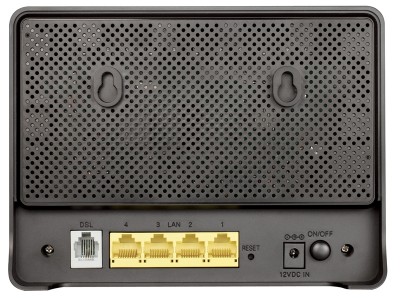

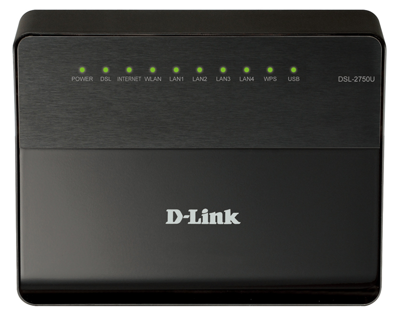

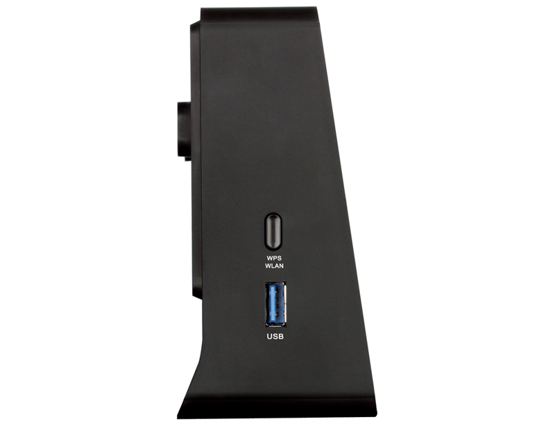

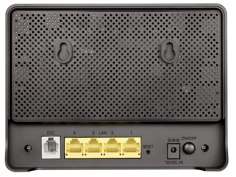

Обсуждения и прошивки для DSL-2750U_B1A_T2A
