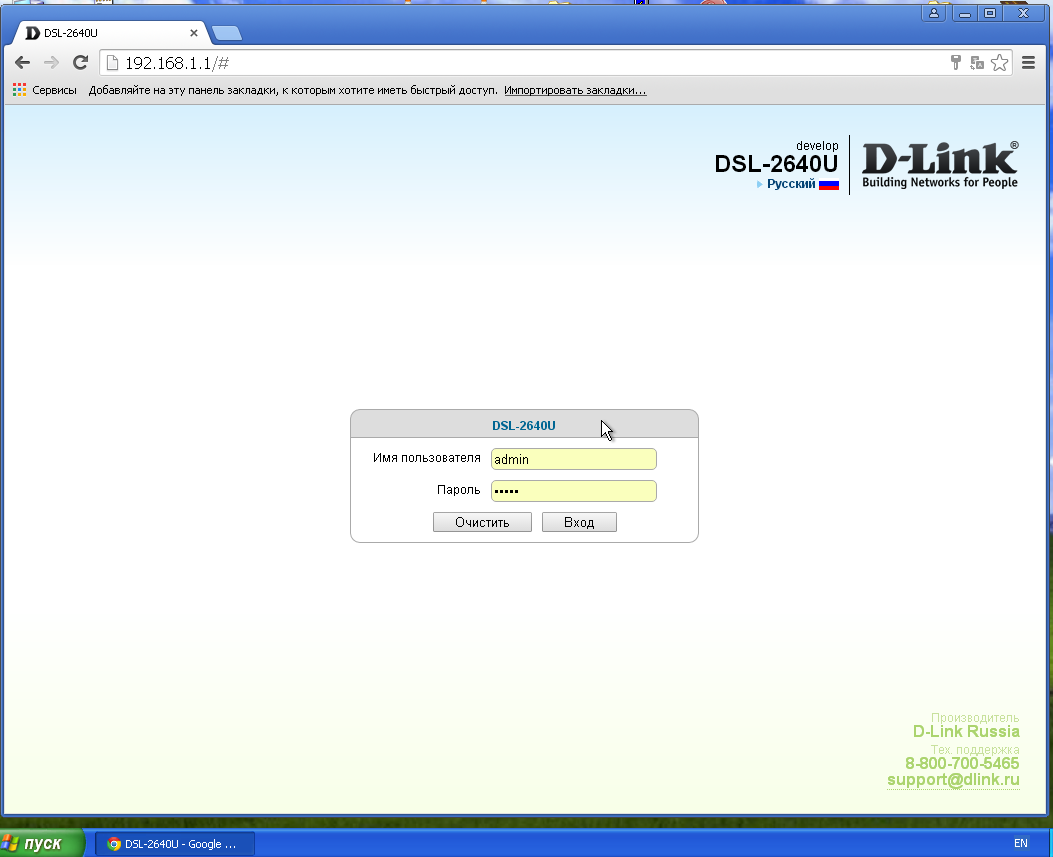

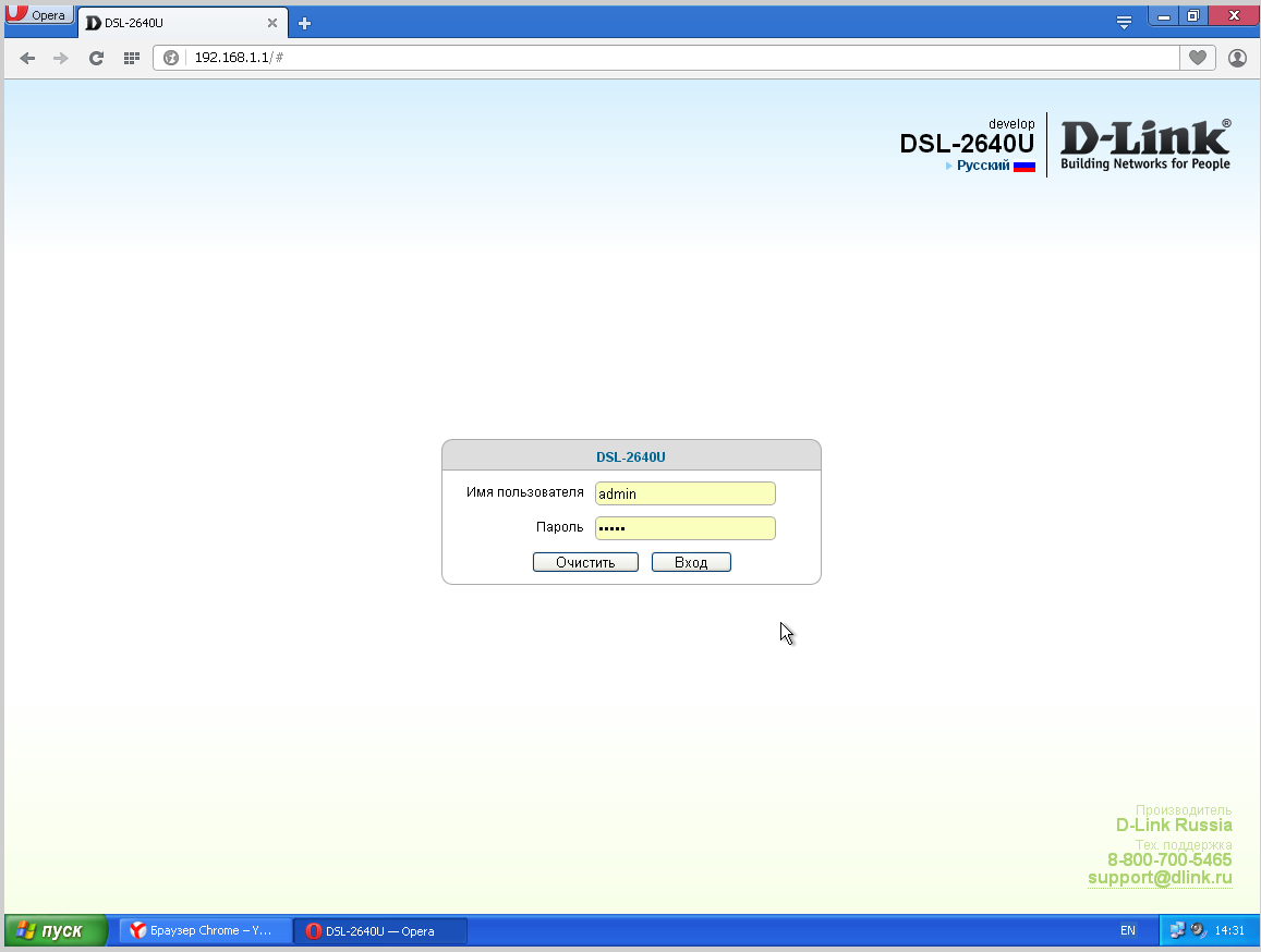

- Веб интерфейс модема требует постоянно вводить логин/пароль т.е. автосохранение не работает ни на одном из браузеров (кастомные сборки я не беру в расчет).
Все прекрасно сохраняет Opera, Chrome
Попробовал в хроме как у вас на скрине с /# в конце и тогда пароль сохранился! Хотя в более старых версиях хрома, оперы и лисы пароль все так же не сохраняется. Странно всё это.
За это отвечает браузер сохранять ему учетные данные или нет, но ни как не модем. Ищите проблему в браузерах.

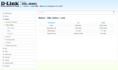

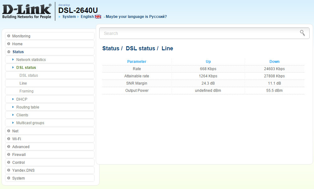

СообщениеДобавлено: Вт сен 29, 2015 11:20
Зарегистрирован: Пт май 08, 2015 00:03
Сообщений: 15
Legaev Evgeny писал(а):
Очень сильно вызывает подозрение скорости Up расчётная скорость и реальная скорость, она меньше в два раза. На старом модеме такие же скорости? Покажите параметры линии какие получаются на старом модеме.
Тариф такой (только 512 на аплоад). Кстати, после обновления прошивки параметры линии магическим образом изменились (SNR у даунлоада вырос почти в 2 раза):
dsl01.jpg [ 109.11 KiB | Просмотров: 10938 ]
В дальнейшем функция яндекс DNS будет переделана, с возможностью указывать DNS адреса вручную.
Вот, это уже лучше.
Я не один (был) с такой проблемой.
На старых моделях logout тоже есть
Никогда его там не видел. Причем иногда интерфейс был открыт на протяжении часа.
