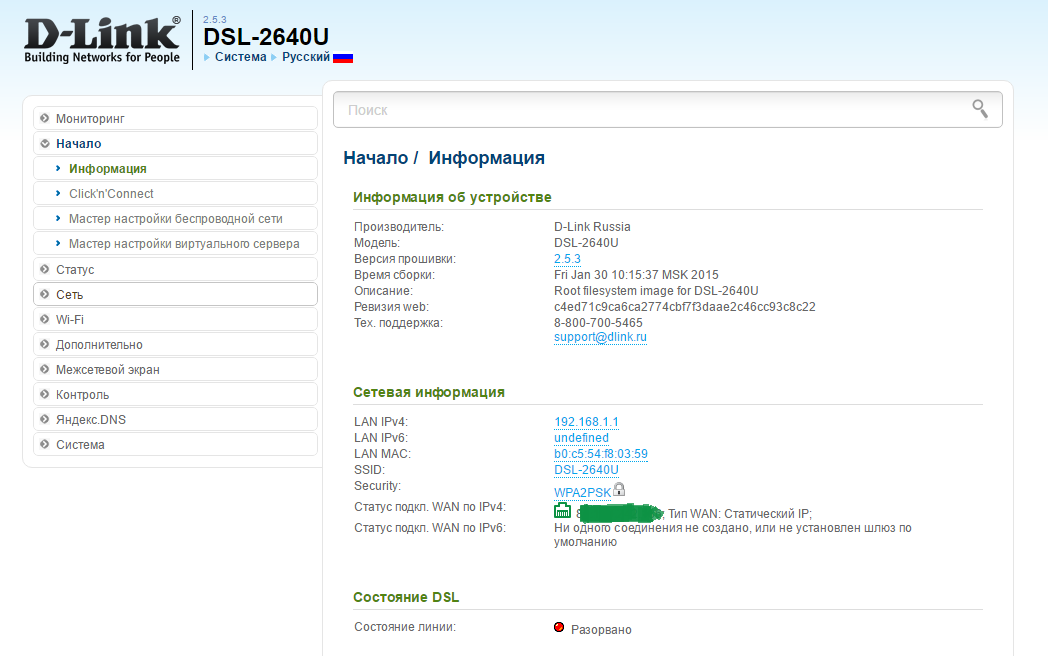

web_opera.png [ 43.62 KiB | Просмотров: 14626 ]
web_chrome.png [ 71.84 KiB | Просмотров: 14626 ]
- При отсутствии активности в веб интерфейсе, спустя несколько минут происходит принудительный автоматический log out
Сделано с точки зрения безопасности, это нормальное поведение оборудования. Ради Вас никто это переделывать не будет.
