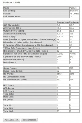

А дальше идете в web-интерфейс модема в раздел Status ADSL и смотрите циферки в графах SNR Margin и Attenuation и пишите их здесь. А лучше скриншот.

Забыл упомянуть, по параметрам вроде все ок. Прошивка вот эта моя получается ? ftp://ftp.dlink.ru/pub/ADSL/DSL-2650U_B ... e/RU_1.20/

По параметрам линии у Вас соотношение полезного сигнала к шуму (SNR) отвратительное, отсюда проблемы с синхронизацией.
Упс, пропустил. Раньше было около 30, сейчас посмотрел стало 10. Это проблемы линии, правильно понял ?
10 - это от вас. А к вам вообще 5! Конечно, это проблемы с линией.
