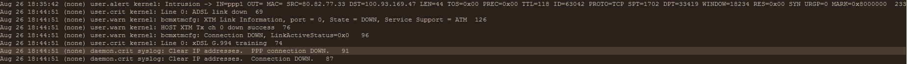

Всем добрый день!
Участились дисконнекты (по 10 раз на день и более). Рвется не только PPPoE, но и dsl соединение. Линию проверяли от провайдера, сказали ок, модем резетал и прошивал на последнюю прошивку 1.0.17. Включил журналирование на модеме, на момент дисконнектов вышла инфа на картинке.
Кто-нибудь подскажет, куда копать? Заранее спасибо :)
Снимок.JPG [ 50.77 KiB | Просмотров: 9784 ]

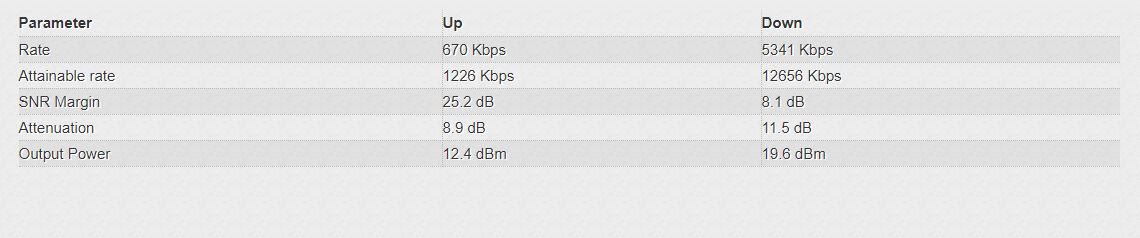

СергейП писал(а):
Если рвётся dsl, то нужно посмотреть параметры линии. Покажите скриншот со такой же страницы вашей мыльницы: http://em.dlink.ru/emul/DSL-2650U1_gray ... /adsl/line
Дело в том, что там все нормально. Я как-то зафиксировал параметры линии в момент разрыва. Там вот, где SNR происходит, на downstream вообще значения в минус уходит, а на upstream, возрастает до 80.
Снимок.JPG [ 39.76 KiB | Просмотров: 9767 ]
Это и есть проблема. Либо линия "шумит" временами, либо параллельный телефон без сплиттера, либо модем неверно меряет.

СергейП писал(а):
Модем без сплиттера работает, подключен напрямую к линии. Кстати, сейчас заметил SNR на downstream в районе 8. Должно быть больше, для качественной линии, если не ошибаюсь.

СообщениеДобавлено: Пн авг 27, 2018 12:59
Подключите сплиттер.
8 - мало. Хорошо - 20 и больше.
Я как раз его и отключил, потому что с ним линия сбоила почему-то больше. Но попробую.
 Заголовок сообщения: Re: Дисконнекты 2650u
СообщениеДобавлено: Пн авг 27, 2018 13:10
Чтобы однозначно убедиться, нужен другой модем. Если с ним будет так же, значит линия хреновая и нужно выносить мозг телефонистам. И, соответственно, если будет нормально, вы со спокойной душей выбросите свою мыльницу в мусорку.

Чуть СНР подрос в даунстриме с подключенным сплиттером. интересно.
Снимок.JPG [ 38.19 KiB | Просмотров: 9758 ]
