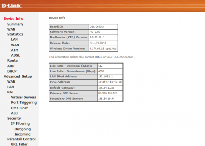

С удовольствием бы подсказал, если бы знал, где смотреть.
Вот скриншот админки.
screen.png [ 56.23 KiB | Просмотров: 8822 ]
 Заголовок сообщения: Re: Периодически пропадает связь
СообщениеДобавлено: Пт май 16, 2014 08:40

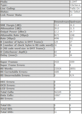

Statistics - ADSL
СообщениеДобавлено: Пт май 16, 2014 13:21
Зарегистрирован: Вт фев 11, 2014 16:37
Сообщений: 14
Пожалуйста...
screen.png [ 16.04 KiB | Просмотров: 8808 ]
СообщениеДобавлено: Пт май 16, 2014 15:33
Очень сильное затухание (Attenuation = 39dB) на входящем потоке. Так что, все правильно. Нужно ремонтировать линию.
