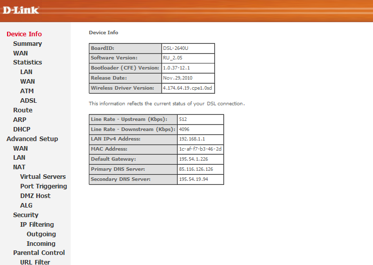

С удовольствием бы подсказал, если бы знал, где смотреть.
Вот скриншот админки.

СообщениеДобавлено: Пт май 16, 2014 08:40
Statistics - ADSL

Очень сильное затухание (Attenuation = 39dB) на входящем потоке. Так что, все правильно. Нужно ремонтировать линию.
