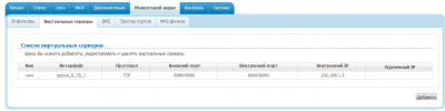

Нужно пробросить порт 91 на ip адрес 192.168.1.153
Захожу в настройки вертуальные серверы делаю там настройки которые показываю в скрине. И в итоге трефик не перенаправляется. В пробовал на dir 620 там все работает. Но мне нужно чтоб на DSL-2640U тоже работало. Версию прошивки тоже показал в скрине во втором.
Подскажите что не так делаю ?

А если конечный внешний/внутренний порт оставить пустым + IP-адрес
камеры правильно указан и она на прямую соединена с 2640м? Доступность
порта по внешнему адресу из вне проверяете или из той же локалки?

1. Я и так оставлял конечный внешний/внутренний порт пустым а он автоматически после сохранения заполнил этот параметр.
2. Да ip 100% правильный камеры он у нее статичный и она напрямую соединена с 2640.
3. Доступность порта проверял из внешке
Данная проблема почемуто именно с этим маршрутизатором. Пробовал на двух других моделях все работает как часы.
Я гдето на это форуме видел что люди жаловались что не работает на этой моделе переброс порта в ответ им дали ссылку на прошивку после чего все отписались что проблема не решилась и так ответа как решить проблему там и не дали.

А если на камере изменить порт к примеру на 8080 и добавить новое правило
VS.png [ 21.99 KiB | Просмотров: 9550 ]
В такой конфигурации работает 100%
Настроил камеру на 8080 порт перезагрузил ее и не помогло. Настройки стоят в модеме те которые вы мне поставили.

Все сбросил. Настроил заново в ручную. И все то же самое не работает. Можете посмотреть настройки вот адрес на мой роутр http://evrocentr.no-ip.biz
перекидывую на порт 8080 ip камеры 192.168.1.153

nmap показывает, что у Вас открыт порт 8080 на evrocentr.no-ip.biz и камера легко открывается, вот скришот:

Действительно зашел с сотового телефона по адресу http://evrocentr.no-ip.biz:8080/ и все работает.
А захожу с компа с разных браузеров пишет веб страница недоступна.
Значит не в роутере проблема. Там все работает. На компе что то не так

Из локальной сети? И не зайдете. Для это нужен nat loopback, который роутер не поддерживает.
Нет не из локальной. Данный роутр раздает wi-fi и ноутбук подключается к этому вай фаю. Я ведь в интернете сижу с этого компьютера захожу на любые сайты. А на http://evrocentr.no-ip.biz:8080 почему не могу зайти ? Я видать чего то не понимаю объясните пожалуйста.
СообщениеДобавлено: Пт апр 04, 2014 09:08
Для этого нужен nat loopback: http://ru.wikipedia.org/wiki/NAT#NAT_loopback
Так вот в вашем роутере nat loopback нет.

Все теперь понял. Спасибо всем за помощь. В итоге проблема оказалась в пробеле в знаниях :)
