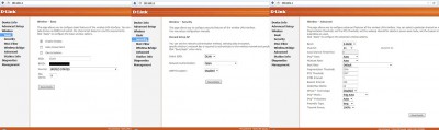

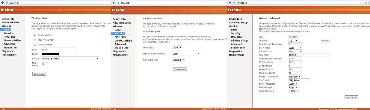

На компьютере инет есть? Проблема только в wifi?
Покажите скриншот настроек wifi.

интернет не работает вообше (не на лан, не на wifi), настройки сброшены на дефолтные
Untitled-1.jpg [ 246.55 KiB | Просмотров: 7540 ]
СообщениеДобавлено: Вс дек 20, 2015 18:42
Чтобы интернет работал, нужно настроить PPPoE-соединение на модеме.
По-умолчанию он скорей всего в режиме бриджа. Покажите еще скриншот настроек WAN.
Про wifi: поставьте страну Russian Federation и включите безопасность.
