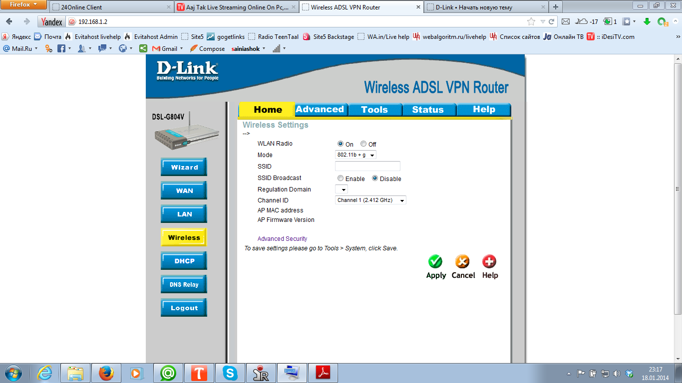

Model Name DSL-G804V
Hardware Version Argon 432 ADSL-A/2/WG v1.00
Software Version 1.00.08.dm15
по умолчанию вайфай отключен. пишу SSID и вставлю галочку в SSID Broadcast и сохраняю, но нечего не сохраняется. Значение AP MAC address
и AP Firmware Version пустые. вайфай соответственно не включается.
что делать?

Возможно, аппаратная проблема.

Перепрошить, сбросить настройки, использовать другой браузер
ashok, такого быть не должно. Значения "AP MAC address" и "AP Firmware Version" отображаются даже при выключеном радиоканале.
Наиболее вероятно, как уже сказал СергейП, это аппаратная проблема.
Лично я на вашем месте прежде всего проверил бы цепь электропитания, т.к. электролитические конденсаторы в ней со временем приходят в негодность и их нужно менять. Это следует сделать как в самом устройстве "DSL-G804V", так и в его блоке питания.

Спасибо всем. общем отдам в ремонт. только аппарат в индии дома, а в индии д-линк такое модель не производил. очень надеюсь что возьмут на ремонт.
