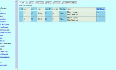

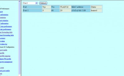

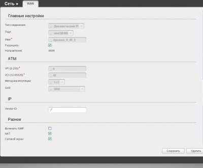

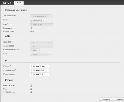

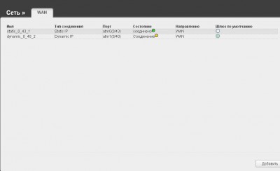

Сегодня пришел такой же модем. Как Вы просили высылаю настройки. В модеме специально настроил два подключения, для наглядности.
1-ое VPI/VCI 0/43, статический IP, остальные настройки такие как предлагает модем по умолчанию (UBR/LLC).
2-ое VPI/VCI 0/40, динамический IP, остальные настройки такие как предлагает модем по умолчанию (UBR/LLC).
В DSLAMe в таблице unicast присутствует только второе подключение. Также в DSLAMe оба подключения настроены идентично за исключением VPI/VCI и VLAN ID, т.е. метод инкапсуляции у обоих подключений одинаковый.
Во вложенных файлах: Настройки обоих подключений в модеме. Статус этих подключений. Unicast таблица DSLAMa. Настройки PVC на порту DSLAMa.
Комментарий к файлу: Статус подключений модема

Комментарий к файлу: Настройки подключения модема на динамический IP
DynamicIP.jpg [ 68.65 KiB | Просмотров: 7282 ]
Комментарий к файлу: Настройки подключения модема на статический IP
StaticIP.jpg [ 70.37 KiB | Просмотров: 7282 ]

Комментарий к файлу: Настройки PVC на порту DSLAMa
PVCSettings.jpg [ 84.1 KiB | Просмотров: 7282 ]
Комментарий к файлу: Unicast таблица DSLAMa
UnicastTable.jpg [ 69.93 KiB | Просмотров: 7282 ]

Среди всех подключений также нужного мне (со статическим IP в 25 VLAN) нет.
